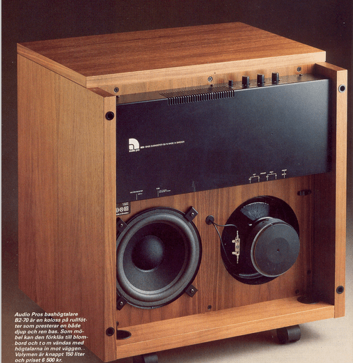

Se si vuole fare una cosa intelligente si può applicare il sistema ACE-BASS di Audio Pro.
Audio Pro B2-70 (il sistema è accordato in reflex)
B per basso o subwoofer
2 il numero degli altoparlanti
70 i litri del volume
http://www.mariobon.com/ACE_BASS.pdf
la muiltiamplificazione si fa proprio per evitare componenti passivi in serie o in parallelo all'altoparlante.

Bellissimo prodotto!MarioBon ha scritto: 29/06/2023, 14:49 No.
Io ho avuto due B2-50.
Peccato che non li producano più...
