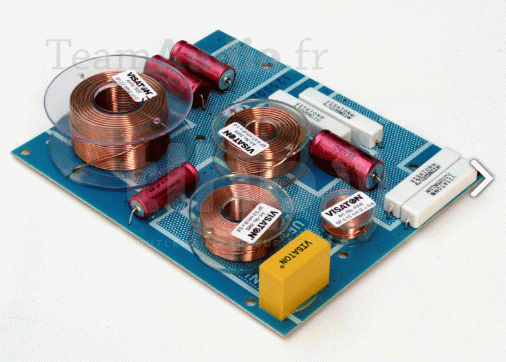

Da quanto visto segue che l'accoppiamento tra le induttanze deve essere reso minimo in tre modi:
- allontanando le bobine tra loro
- disponendo le bobine con gli assi mutuamente perpendicolari
- disponendo al massimo tre induttanze per basetta.
Nei sistemi top di gamma il cross over era distribuito su 5 basette posizionate lontane le une dalle altre.
Questa soluzione evidentemente ha un costo ma evita dei difetti (misurabili).
Qui di seguito un crossover Visaton. Tutte le bobine sono disposte con gli assi concordi... una distrazione.
- Messaggi: 853
Re: Autoinduzione nei filtri cross-over passivi
Sì, ho visto spesso crossover Visaton così come Intertechnik con le bobine disposte come nella foto.
Volendo modificarli occorre mettersi d'impegno perché le bobine hanno i terminali appena sufficienti e quindi metterle "in piedi" non è immediato.

L'unica consolazione è che, essendo su stampato, i difetti sono uguali per entrambe i canali.
