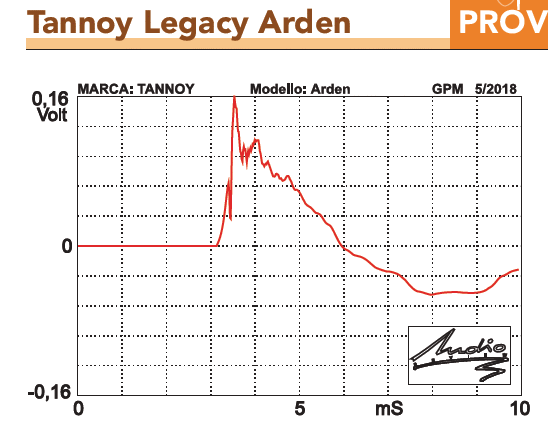

riporto la risposta impulsiva delle Tannoy Arden che montano un coassiale (Dual Concentric) da 15 pollici
In questo caso il woofer ed il tweeter hanno i centri acustici allineati sullo stesso asse tuttavia il woofer è leggermente in anticipo rispetto al tweeter (almeno così dice il redattore dell'articolo). Il fatto che si veda più di un picco indice una situazione di interferenza.
L'aver allineato i centri acustici (ovvero il punto da cui appare essere generato il suono) non esaurisce il problema dell'allineamento temporale degli altoparlanti.
