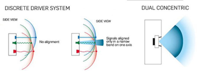

Re: Tweeter tannoy dual concentric
la figura qui sopra è composta con immagini tratte da documentazione Tannoy.
Per quanto riguarda la prima figura a sinistra non c'è niente da dire: rappresenta la situazione del 90% dei sistemi multivia.
La figura a destra rappresenta la dispersione del dual concentric nell'ipotesi che i centri acustici siano anche allineati del tempo.
La figura in centro rappresenta un sistema multivia allineato nel tempo (cosa che avviene ad una certa distanza).
A meno che l'ascoltatore abbia un timpano di un qualche metro quadro (cosa che non è) le situazioni rappresentate al centro e a destra sono equivalenti_ entrambe, nel campo diretto, presentano risposta nel tempo ottimizzata.
Del campo riflesso interessa esclusivamente la risposta in potenza mentre le relazioni di fase non hanno (non dovrebbero avere) alcuna importanza. Questo almeno per chi crede che la larghezza orizzontale dell'immagine stereo non debba espandersi per effetto delle riflessioni laterali.
A chi si aspetta che le riflessioni laterali allarghino l'immagine, la risposta all'impulso non dovrebbe interessare (visto che la riflessione laterale arriva inevitabilmente ritardata rispetto al suono diretto).
