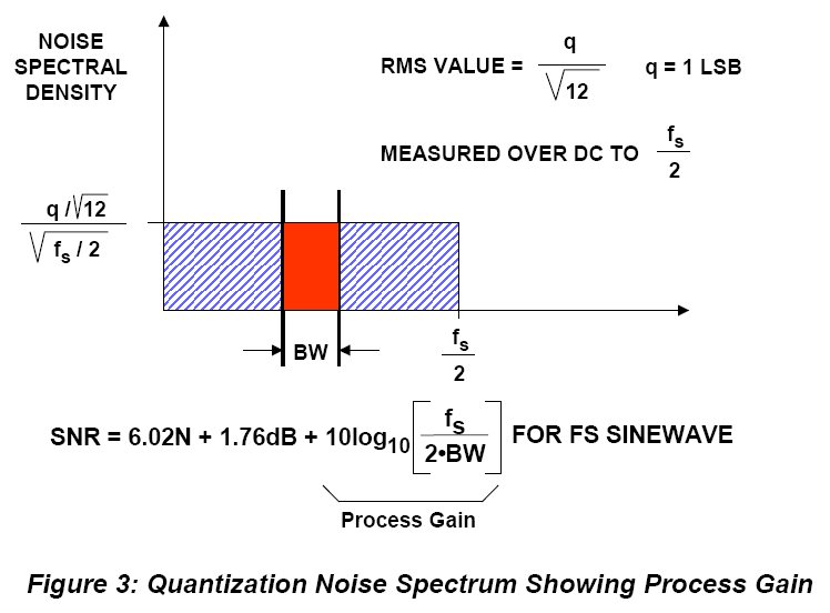

Questa figura (proposta da Fabrizio Calabrese nel suo sito) mostra la stima dell'errore di quantizzazione nell'ipotesi che la pdf (funzione densità di probabilità) dell'errore stesso sia uniforme (come mostra il grafico).
Questo è vero per le immagine digitalizzate ma non è vero per l'audio digitalizzato. Quindi non va presa in considerazione.
Purtroppo troppo spesso si ricorre a semplificazioni che non sono sempre verificate.
