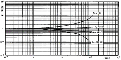

I resistori MOX hanno anche un'altra caratteristica:
- i valori "piccoli" tendono ad un comportamento induttivo
- attorno a 10k sono "neutri"
- i valori "grandi" tendono ad un comportamento capacitivo.
ne segue che se un transistor ha una resistenza di collettore RC nell'ordine di 100 kOhm troveremo un polo nella risposta (dovuto alla diminuzione di RC).
Un resistore impiega circa 5000 ore per stabilizzarsi. Il valore, una volta stabilizzato, risulta alterato da 50 a 200 ppm. I resistori vengono pre riscaldati per accorciare il tempo di stabilizzazione.
Anche questi dati sono stati presi da documentazione Vishy e Maxim.
