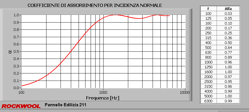

Mi sto costruendo un pannello di arredo che abbia anche proprietà acustiche posto immediatamente dietro il punto di ascolto. Praticamente andrebbe a coprire la parete dietro al divano.
E’ un telaio di legno alto 260 cm e largo 150 con uno spessore di 5 cm da riempire con materiale fonoassorbente come consigliato da Mario.
Mi ero orientato sui pannelli piramidali facilmente reperibili ma sono indeciso se optare invece per dei pannelli di lana di roccia o altro.
Considerate che uso comunque la correzione acustica di DRC per cui il pannello non avrebbe velleità di controllare le frequenze basse della stanza ma solo evitare riflessioni medio alte.
Re: Assorbire vs. diffondere
un pannello di lana di roccia è più efficace di un pannello il poliuìretano dello stesso spessore.
Ti consiglio la lana di roccia ROCKWOOL Pannello Edilizio 211 (densità 40 kg per metro cubo)
Come vedi, dato lo spessore di 50 mm, è efficace da 400 Hz in su (con coefficiente maggiore del 50%).
Se non trovi ROCKWOOL usa un'altra marca con la stessa densità.

Grazie mille, allora userò questi.
