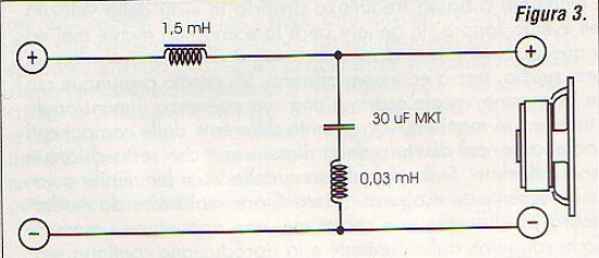

A titolo di esempio quello che segue è la sezione passa basso di un due vie con woofer Seas in magnesio (un W16 da 4 Ohm). La figura viene da Audio Review n. 286 a pag. 89.
la cella per correggere la risonanza del woofer è in parallelo e sfrutta la componente resistiva (molto bassa) della bobina. Questa configurazione (che realizza un filtro ellittico) richiede solo tre componenti in luogo dei 5 necessari se si usa una cella RLC parallelo in serie all'altoparlante.
