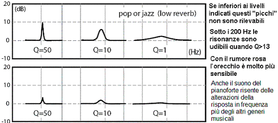

Mettere il microfono nel punto di ascolto e agire solo in attenuazione.
Meglio correggere un modo a 60 Hz (che viene eccitato spesso) piuttosto che uno a 30 Hz (che viene eccitato più raramente). Un modo è udibile se il suo fattore di merito è maggiore di 13.
Questo il risultato di una correzione ottenuta da un collega di questo forum:
Attenuando i picchi il "muggito" si attenua o scompare.
