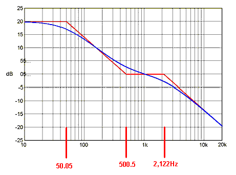

Nel mio impianto uso il dcx 2496 per cui mi sono divertito a "disegnare" la riaa come equalizzazione sugli ingressi. Ho una testina MC della audiotechnica che pilota gli step-up. L'uscita di questi ultimi entra in una scheda audio della m-audio che pre amplifica e da questa sugli ingressi linea della Scarlett 6i6. Dal software focusrite gestisco il routing. Il motivo delle due schede audio è dovuto al fatto che gli ingressi microfonici della Scarlett li uso per misurare e quindi li voglio sempre a disposizione. comunque questa è la mia riaa. L'equalizzazione ha richiesto 4 punti di intervento Immagine
