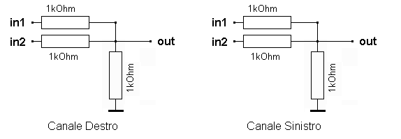

Quello che serve è un mixer stereo passivo con due ingressi e una uscita.
Si può realizzare con sei resistori. Io ho messo resistori tutti uguali da un kOhm ma chi conosce meglio l'impedenza di uscita degli smartphone può suggerire de valori più adatti.

Re: Combinare 2 input stereo in un output stereo senza alimentazione
Guarda lo schema che ho postato prima. Basta sostituire le resistenze (quelle in orizzontali) con dei potenziometri.

#6 Messaggio da frenksisco »
MarioBon scusa ma come ho detto non ho le conoscenze minime per capire quello schema o cosa farmene nel pratico

#8 Messaggio da MarioBon »
Non so se esiste un mixer stereo passivo con due ingressi e una uscita e posso immaginare che, vista la scarsa richiesta, non sia facile trovarlo.
Ti ho proposto questo:
Magari puoi chiedere ad un amico di realizzarlo per te.
