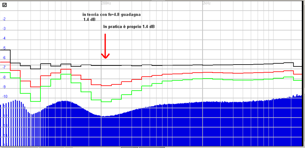

Per convenzione l’impedenza di uscita dell’amplificatore (compreso il cavo) deve essere molto minore del minimo di impedenza del diffusore. Allo scopo è stato definito il fattore di smorzamento che dovrebbe essere alto (tipo 100) ma soprattutto indipendente dalla frequenza. Va detto che nelle specifiche degli amplificatori il fattore di smorzamento è specificato solo a 1000 Hz . Se il fattore di smorzamento è basso la risposta in frequenza del sistema Ampli+cavo+diffusore dipende dall’impedenza del diffusore e può presentare variazione di 2 o anche 3 dB (con monotriodi non controreazionati).

Amplificatore a valvole monotriodo con cassa da 4 Ohm (verde) e due casse da 4 Ohm in serie (rosso). In nero la tensione a vuoto. Un dB divisione l'attenuazione massima è superiore a 3 dB.
