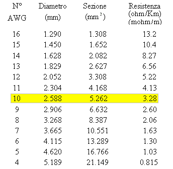

Sezione cavi: Tabella AWG
per altoparlanti si consiglia un cavo formato da due conduttori AWG 12 o meglio AWG 10.
Cavi più spessi si usano quando lo stendimento è molto lungo (decine di metri)
