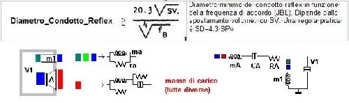

puo essere che le 2 porte reflex non abbiano le dimensioni giuste (in termini di area) ?
comunque secondo me , che sia fatta in un modo o nell'altro questo problema vale per tutta la famiglia reflex
Re: colorazione della cassa
#26 Messaggio da MarioBon »
Il condotto del reflex è un elemento critico. Per prima cosa si deve definire la sezione tenendo conto dello spostamento volumetrico (SD x Xmax) del woofer e della frequenza di accordo fb. Poi si calcola la lunghezza necessaria (L). Se il condotto è troppo lungo va sostituito con un radiatore passivo di diametro e massa opportuni. Anche la forma della sezione e la posizione del tubo nella cassa hanno importanza.
Se le cose sono fatte come di deve si ottiene un sistema reflex privo di difetti udibili.
Nelle espressioni riportate nelle figure B e B* sono i coefficienti che consentono di calcolare le masse di correzione alle due estremità del condotto. Devono essere stabiliti sperimentalmente. c=344 velocità del suono.

nel mio caso non c'è tubo ma solo apertura
#28 Messaggio da MarioBon »
arivel ha scritto: 01/05/2024, 16:54 nel mio caso non c'è tubo ma solo apertura
è comunque un tubo anche se molto corto. Più il tubo è corto (nel tuo caso come lo spessore del legno) più le masse di carico sono importanti (parchè maggiori della massa d'aria contenuta nel tubo corto).
