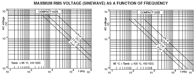

Per il condensatore d 15uF 100 V la massima tensione sinusoidale (50 Vrms) è sopportata fino a 700 Hz e poi cade a 10 Vrms a 7000 Hz. Se la temperatura aumenta la regione di funzionamento lineare si restringe ulteriormente. Superando i limiti si entra in una regione di funzionamento non lineare. Questa è la principale causa di distorsione. La tensione applicabile ai capi di un condensatore è molto minore della tensione di isolamento da cui la necessità di utilizzare condensatori con isolamento molto elevato.

Distorsione THD+N in funzione della frequenza per un filtro passa alto a 1000 Hz realizzato con un condensatore al poliestere. Si nota l’incremento di distorsione a bassa frequenza.
La distorsione è bassa, con i filtri attivi è ancora più bassa.

I dati presentati sono stati copiati dai data sheet della Vishy. Vale la regola generale: la qualità di un dispositivo è inversamente proporzionale al numero di specifiche presenti nei data sheet,

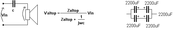

Il condensatore di uscita da 2200 uF taglia a 9 Hz su 8 Ohm e a 18 su 4 Ohm.
Per limitare i danni del condensatore in uscita si possono fare 4 cose
- aumentare il valore
- aumentare la Tensione di lavoro
- collegargli in parallelo un condensatore plastico (tipo 33 o 47 uF)
- mettere all'ingresso dell'ampli un filtro passa alto che limita la banda passante in modo che la tensione ai capi del condensatore di uscita sia minima.
a destra un modo per raddoppiare la tensione di lavoro (e rendere il condensatore non polarizzato).
