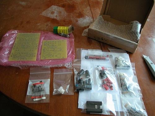

Cercando le foto mi sono accorto che la versione presa è la 6 e che soprattutto sono passati già 10 anni...!
Comunque, qui è l'arrivo dei componenti, pacchetto piccolo ho pensato subito

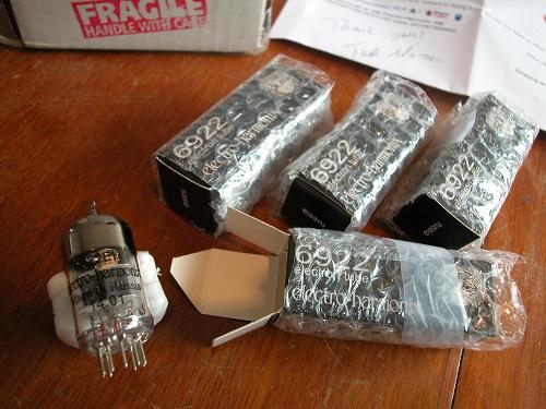

Per le valvole la scelta è caduta su delle nuove Electro-harmonix; la curiosità, dopo tanti ascolti, di provare altre valvole magari NOS, c'è...

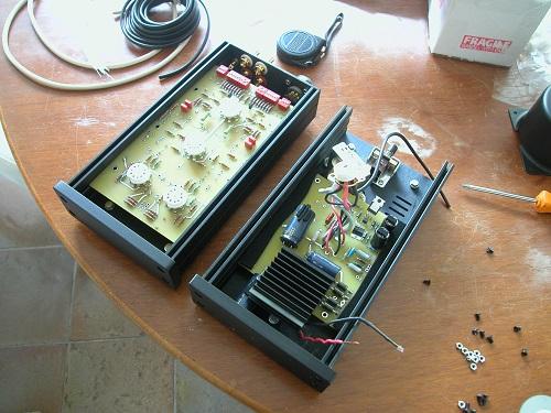

Qui una fase dell'assemblaggio; tutte le realizzazioni che avevo visto erano in un solo chassis
Ma il fatto di avere due schede separate per alimentazione e circuiti mi sembrava un assist per avere proprio due telai separati!
E per fortuna, una rinomata ditta italiana che produce chassis per elettroniche, aveva proprio il telaio della misura giusta

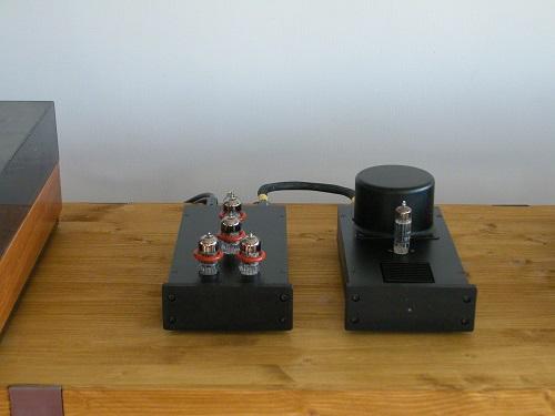

Infine eccolo in posizione, e ad oggi sono ancora molto soddisfatto
