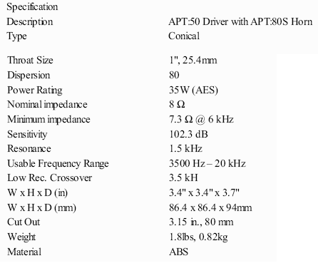

#44 Messaggio da MarioBon »
questo è il tweeter caratterizzato da una buona sensibilità ma con altezza della bobina uguale all'altezza del traferro. Questo gli consente di dissipare una certa quantità di potenza ma impedisce di tagliarlo sotto i 3500 Hz (causa distorsione).
L'impedenza è regolare ed il filtro passa alto usa solo un condensatore.
https://www.google.com/url?sa=t&source= ... p9bZj99FJS
di che generazione è una tromba conica?
