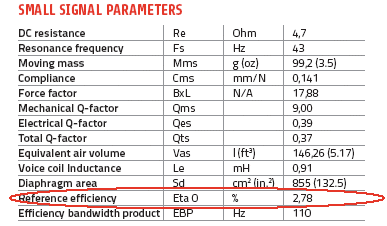

l'efficienza è indicata con eta zero ed è espressa in parti per cento
Faital
https://faitalpro.com/it/products/LF_Lo ... =101040135
riporta la sensibilità in dB e l'efficienta Eta Zero in parti per cento

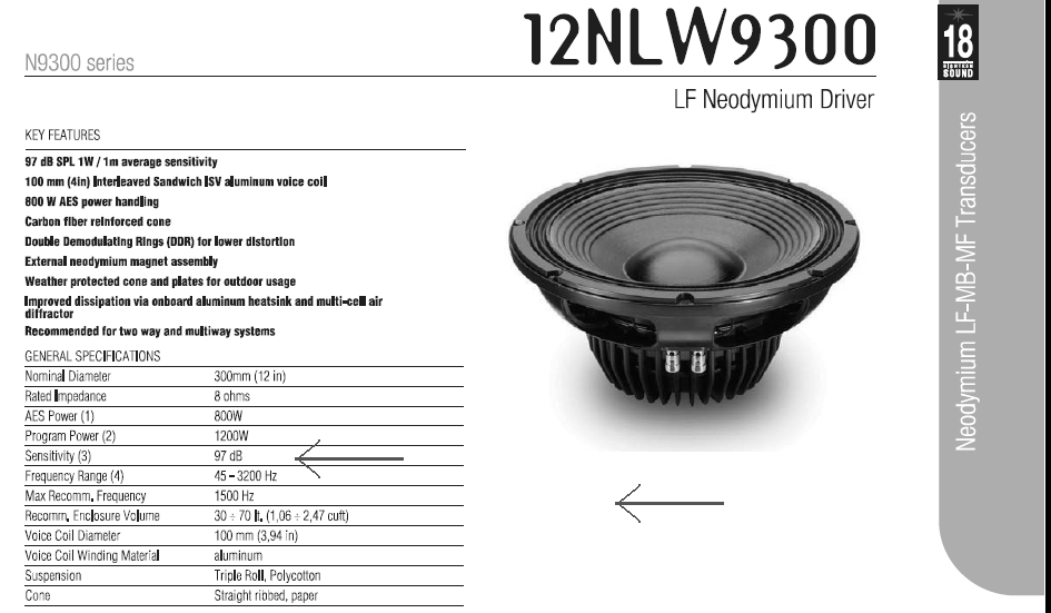

Eighteen Sound:
https://www.eighteensound.it/en/product ... LW9300.pdf
Sensitivity 97 dB (sensibilità) non riporta il dato di efficienza.
In alcuni casi pubblica la Ref. Efficiency che è un SPL (vedi oltre). Per esempio 12NLW9300

Questo è un data sheet della Eighteen Sound dove appare la Ref.Efficincy:
- Messaggi: 10548
Re: Nessuno misura l'efficienza in percentuale....

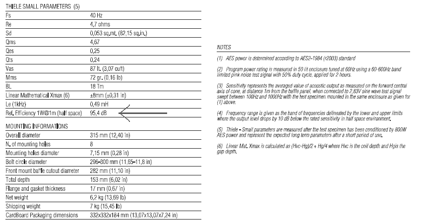

come si vede la EighteenSound dichiarava la sensibilità e L'Efficienza di Riferimento che hanno due valori diversi. Ora nei data sheet più recenti dichiara solo la sensibilità (in dB con 1 Watt a un metro ma definisce un Watt come 2.83 Vrms su 8 Ohm quindi 1Watt@1metro = 2.83Vrms/8ohm@1metro).
Per definizione la Ref. Efficiency (o Reference Efficiency) è quel valore espresso in dB che inserito nella relazione:
fornisce il rendimento (che poi viene espresso in parti per cento)
SPL = Reference Efficiency misurata a un metro con 1 Watt
DI = Indice di direttività (3 dB permezzo spazio fino a oltre 15 dB per le trombe)

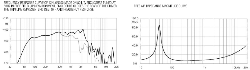

quella che segue è l'ultimo pezzo del data sheet del woofer 12NLW9300
a 100 Hz raggiunge 92.93 dB
tra 500 e 1000 Hz arriva a 97 dB (il valore dichiarato per la sensibilità)

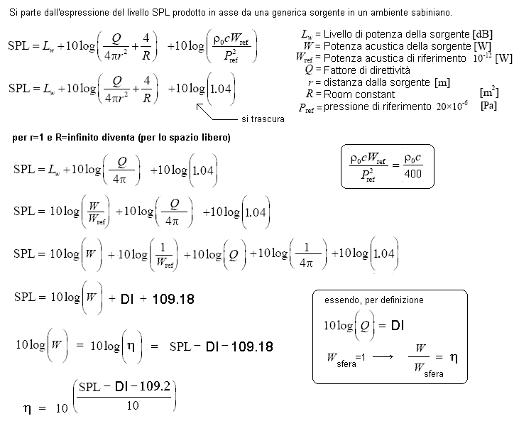

Per completare diamo un contributo alla enciclopedica cultura elettroacustica del sig. Fabrizio Calabrese con questa dimostrazione:
in realtà lo abbiamo già fatto altre volte ma il sig. Calabrese dice che è sbagliata. Gli consiglio quindi di rileggere (quardare le figure non basta) "The Modified Hopkins-Stryker equation" di Don Davis
