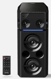

Ho trovato in rete un modello panasonic che ha gli ingressi e la potenza desiderati e ottime recensioni (pur non essendo un prodotto di alta gamma), tuttavia quando leggo le specifiche trovo THD 30%; ora, facendo il confronto con altri modelli, tale valore mi sembra assurdamente alto. Ho pensato ad un errore ma lo stesso valore e' presente sui manuali e sui siti in diverse lingue. E' possibile che si intenda qualcosa di diverso dalla distorsione armonica totale, valore che in molte altri dispositivi simile risulta inferiore all' 1%?

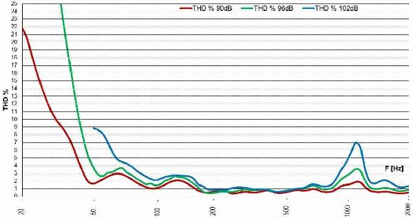

La THD o Distorsione Armonica Totale si misura applicando alla cassa un segnale sinusoidale puro. Oltre che dalle condizioni di misura (ambiente, distanza del microfono, ecc.) la THD dipende da due cose:
- la frequenza dello stimolo
- il livello del segnale applicato.
In genere si misura in camera anecoica al livello che troduce un SPL di 90 dB a un metro.
Un valore X senza ulteriori specifiche non ha significato quindi un qualche errore ci deve essere (e il copia-incolla lo avrà rpagato).
Comunque anche una distorsione del 30% può essere normale per un woofer a frequenza molto bassa (per esempio 20 Hz o meno).
Cerca un test con delle misure. Puoi provare qui:
viewtopic.php?t=3585
distorsione prodotta da un woofer da 8 pollici. Sotto i 50 Hz supera il 22% ed il 25%
da sito DiBiRama https://www.dibirama.it/home-page/woofe ... -wmax.html

il modello e' Panasonic SC-UA30 e nel manuale si parla genericamente di distorsione armonica totale, senza specificare la frequenza. Immagino quindi che abbiano indicato il valore massimo misurato. Onesto da parte del costruttore ma poco attraente a livello di marketing, soprattutto quando si confronta col valore riportato da altri costruttori.
