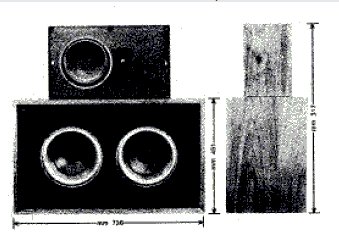

La Cizek 3 + MG27 è un sistema formato da due satelliti a due vie e due subwoofer ciascuno con due woofer
Questo sistema ha "ispirato" il sistema Snail di Sonus Faber.

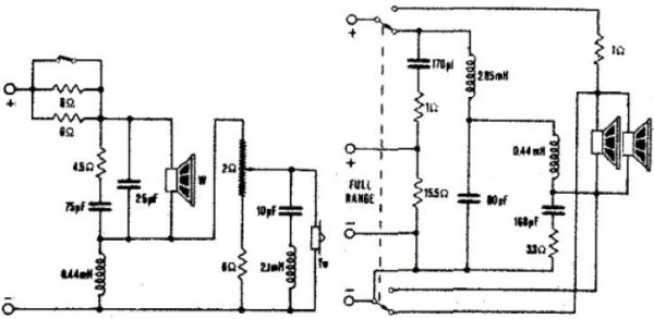

Il filtro del sistema Cizek è questo:
i valori dei singoli componenti hanno una importanza relativa.
Va notato:
Il satellite a due vie ha un cross over di tipo serie a impedenza costante con:
. incrocio a 1500 Hz
. compensazione della impedenza del woofer (parte alta)
. compensazione del picco di risonanza del tweeter Peerless
. una resistenza in serie da 4 Ohm in serie al satellite (per modificare il Q totale)
Il filtro del subwoofer (a destra) consente di utilizzare un filtro (attivo) esterno. E' fi tipo parallelo.
In paralllo al satellite c'è un resistore da 15 Ohm che opera una sovracompensazione del picco di risonanza del woofer del satellite (come nella Dalhquist)
Il passa alto del satellite è del prmo ordine (un singolo condensatore)
il passa basso del subwoofer è del terzo ordine con una rete RC per compensare l'impedenza dei woofer.
Anche in queso caso ci sono dei resistori in serie agli altoparlanti.
Il filtro di Cizek (come il filtro Dalhquist DQ10) insegna che si deve fare quello che serve (il minimo che consentono gli altoparlanti).

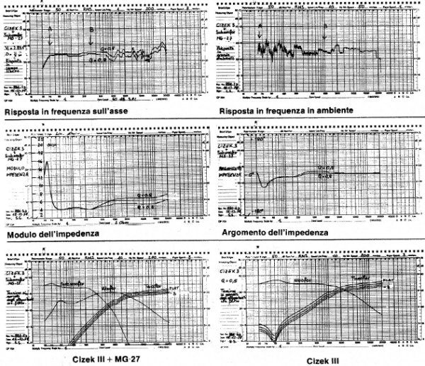

di seguito le misure sul sistema sub+satellite

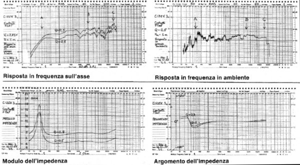

misure sul solo satelliti
La risposta in frequenza della Cizek 3 prevede che la cassa sia posta in libreria con i libri a fare d chermo infinito.

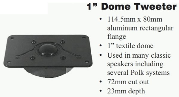

negli anni 70 e 80 del 1900, tra i tweeter con il miglio rapporto qualità prezzo c'erano il SIPE DT 25 (usato da Audio Pro) ed il Peerless ko10dt usato da molti e anche da Cisek.
