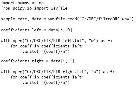

Ciao,
il codice è banale lo condivido qui:

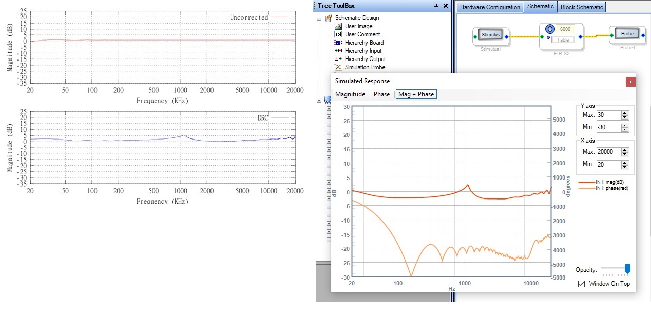

qui sotto il primo test:
Ho semplicemente impostato un EQ target ad una misura della scheda audio in loop out->in, quindi la risposta calcolata dal DRC corrisponde al target e come vedi corrisponde anche a quello che si ottiene con l'ADAU1452

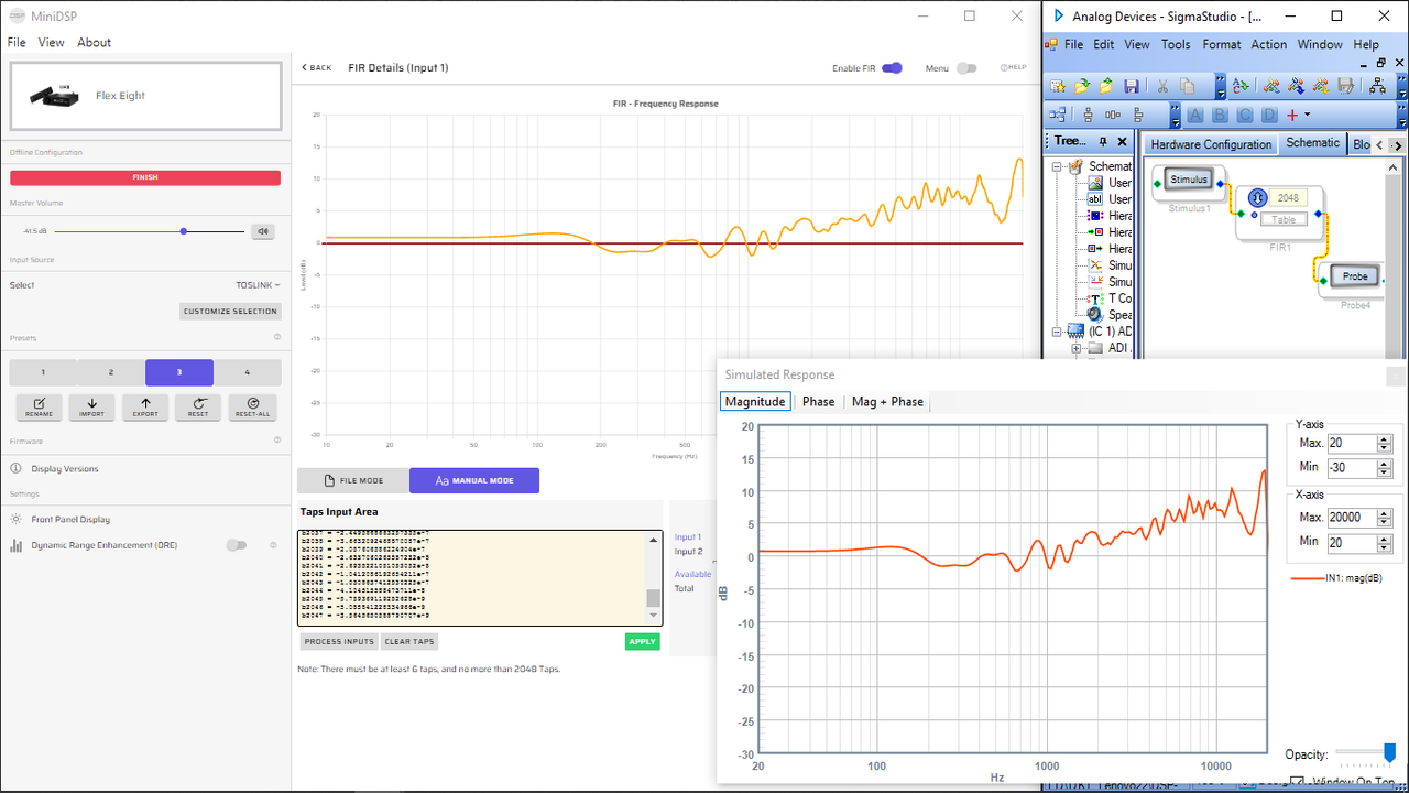

Questo è un FIR a 2048 taps caricato anche sul Flex Eight
Forse qualche esperto di DIRAC Live potrà rispondere alla questione
