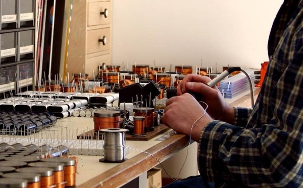

Re: Problema con induttanze
Questi sono i cross over delle Rockport (casse costosette)
https://rockporttechnologies.com/crossover-networks/
tutte le bobine sono orientate nella stessa direzione.
