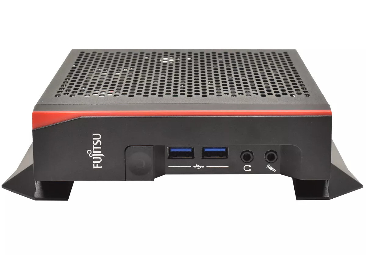

Il Fujitsu Futro S740 è un thin client prodotto da Fujitsu che monta una scheda madre Kontron (mSTX D3544-A) con CPU quad-core Celeron J4105 (saldato sulla motherboard).
È di dimensioni particolarmente compatte, ha un leggero chassis in metallo a nido d'ape e dissipazione completamente passiva. Si alimenta con un alimentatore esterno da 19-21V (ma ha una certa tolleranza sul voltaggio in ingresso).
La CPU non è tra le più performanti disponibili oggi, ma ha ottime potenzialità. Capacità di calcolo superiore ad un Raspberry Pi 4 ma inferiore ad un Raspberry Pi 5. Gli streamer della Innuos (5000 euro) montano schede madri simili per formato e CPU, ma prodotte da Supermicro.
Ha uno slot di RAM DDR4 SO-DIMM e supporta fino a 16 GB.
Accetta unità SSD m.2 SATA, ma supporta anche NVME (richiede adattatore). Il chipset supporta porte SATA tradizionali ma le sezioni corrispondenti sulla motherboard non sono popolate. Se si vuole metterci su la libreria, deve stare nello stesso drive del sistema operativo (per esempio, una SSD da 1 TB). Oppure su un disco USB.
La scheda di rete è Realtek (ma tendenzialmente non è un problema).
Consuma 4 W acceso "a riposo" e circa 15 a pieno carico.
Ci sono moltissime possibilità di modding, più o meno facili, documentate qui: https://github.com/R3NE07/Futro-S740/bl ... ADME_EN.md (nota il README in tedesco è più completo).

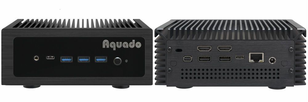

Rimanendo in tema "fanless", esistono anche altre opzioni.
Il costruttore di accessori Akasa (https://akasa.co.uk/) produce case fanless sia per sistemi assemblati di piccolo formato che per hardware dedicato come le serie di mini PC NUC.
La tedesca Aquado ri-confeziona alcuni NUC in un case fanless:
Sicuramente ce ne sono altri.
