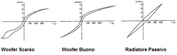

A meno che il sistema non sia distorcente, e distorca in modo e/o misura diversi in un verso rispetto all'altro (si applica per lo più ai woofer, ma immagino anche agli amplificatori single-ended?)
Se ne dovrebbe comunque concludere che se si distingue la polarità di un segnale, il sistema più che "rivelatore" è mal- o sotto- dimensionato.

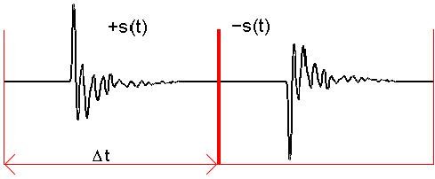

Quanti di noi sanno se la propria catena di riproduzione è invertente o non invertente?
Consiglio questo esperimento:
- con un editor per file audio selezionate un segmento di musica di qualche secondo e chiamatelo +s
- prendete +s e cambiatelo di segno.
- chiamate questo nuovo segnale -s
- ora attaccate +s e -s uno dietro l'altro e ottenete un segnale che dura il doppio.
Quando riascoltate il segnale così composto sentite il segmento di musica ripetuto due volte.
A questo punto potete ascoltarlo tutte le volte che volete a volumi diversi e scoprire le eventuali differenze.
L'inversione della fase assoluta può essere rivelata, secondo alcuni autori, in particolari condizioni (a volume alto, con segnali artificiali, in cuffia, in camera anecoica, con forte distorsione di ordine pari, ecc.) ma quello che conta è se sia udibile nelle normali condizioni e con stimoli naturali (con musica e parlato).
Non credo che ai nostri antenati, che correvano nudi nella savana, importase molto la fase assoluta del ruggito di un leone. Alla luce di ciò non credo che l'evoluzione si sia impegnata per darci una abilità inutile.
Comunque qui di seguito è riportata la caratteristica statica di tre altoparlanti. Si vede la caratteristica non lineare e l'isteresi. Le figure vengoo da vecchi documenti della Philips ELCOMA.
