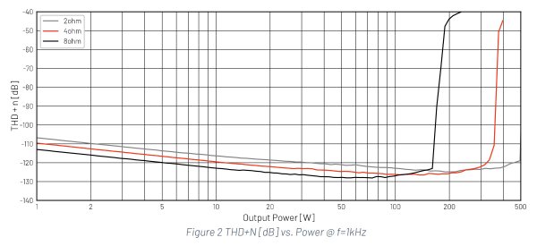

Dal grafico della distorsione si capisce che la potenza è dichiarata correttamente (1% della distorsione ovvero -40 dB) ma che il clipping (su 8 Ohm) inizia ben prima di 200 Watt e su 4 Ohm appena dopo 300 Watt. Quindi la mia stima è sicuramente più conservativa ma non tanto quanto sembra.
