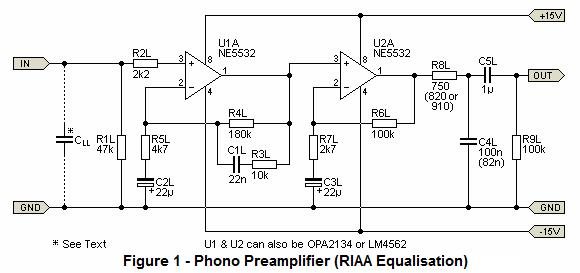

Un altro progetto (ben commentato) di pre phono lo propone Rod Elliott: https://sound-au.com/project06.htm
Avrei considerato Elliott affine a Doug Self come scuola, invece la sua scelta è di accoppiare il phono in DC.

Un altro progetto da tenere in considerazione è il T-Phonum, sviluppato da un italiano: https://bsproj.it/t-phonum-mkii/
Riporto lo schema ma consiglio la consultazione del sito (molto ben fatto).
