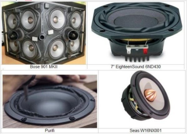

Lungo il rim si formano onde stazionarie. Focal ha ridotto il problema inserendo delle "masse" lo stesso ha fatto Seas. Bose, Eighteen Sound e Purifi hanno adottato dei rim dalla forma più complicata.

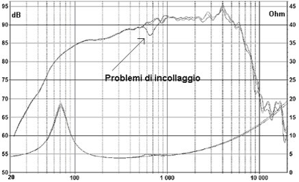

se non è incollato bene il rim dà problemi:
nel grafico qui sopra (Seas) si vede la risposta di 3 altoparlanti realizzati a mano (prototipi) di cui due incollati correttamente e uno incolato dopo una abbondate bevuta di birra.
Qui di seguito alcuni tipi di rim:

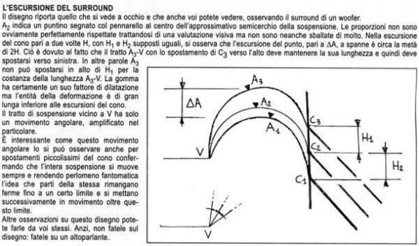

il riquadro che segue è stato pubblicato da SUONO a firma di Bartolomeo Aloia
Il "surround" in realtà in inglese si chiama rim (borso esterno o solo bordo in italiano)

Che il rim non sia un elemento ideale non è difficile da capire. Tuttavia se non si esagera con lo spostamento si comporta linearmente. I rim in gomma sono lineari e non soffrono di isteresi.
Quando il diaframma dell'altoparlante si sposta verso l'interno (verso il magnete) il rim a semionda si stende nella stessa direzione e partecipa alla variazione di volume e di pressione (frecce tratteggiate).Quando il diaframma si sposta verso l'esterno inizialmente il rim segue il diaframma ma ad un certo punto l'allungamento inverte la sua direzione- Questo introduce una asimmetria nel moto per grandi segnali. Quando Xmax è minore di Xmec questo fenomeno è ridotto (e l’altoparlante suona meglio). (Grimm)
Quindi il rim, per grandi escursioni, introduce una asimmetria nello spostamento volumetrico e consegunete distorsione di seconda armonica. Ma la forza elastica in funzione dello spostamento si deve a tre contributi: il rim, lo spider ed il fattore di forza. Se questi tre elementi si compensano a vicenda la distorsione si riduce. Sicuramente questa compensazione avviene quando due woofer sono montati in push-pull.
