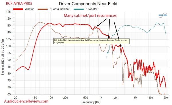

Interference ha scritto: 30/08/2025, 10:39 ... o lo si fa seriamente o meglio lasciare perdere.
Se il budget è limitato la soluzione potrebbe essere :
RCF MC-1 (Passive Monitor Controller) per selezionare la sorgente 2 sorgenti e regolare il volume (40 o 50 euro)
una coppia di satelliti RCF Ayra 5 pro (320 euro circa)
un sub RCF Ayra 10 pro (500 euro circa)
cavi bilanciati:
2 da MC-1 al sub
2 dal sub ai satelliti
2 per la sorgente all'MC-1
Il sub contiene anche il passa alto per i satelliti che va impostato a 100 o 120 Hz.
Le Ayra 5 Pro hanno un difetto che scompare riempiendo copletamente la cassa di fonoassorbente (per esempio Acrilico che si può infilare nei condotti reflex).
Non ho fatto i conti precisi ma non dovremmo essere nel budget.
co qualche cosa in più si possono prendere le Ayra 6 o 8 (con woofer più grosso).

Ciao Mario, quando parli di difetto, ti riferisci alle risonanze che si formano all’interno della cassa, e che si trasmettono all’ambiente, attraverso il cono dell’altoparlante, per effetto coincidenza?
Re: Consigli: Klipsch The Sevens, The Nines o altro?
#14 Messaggio da MarioBon »
Pippo Grasso ha scritto: 30/08/2025, 20:49 Ciao Mario, quando parli di difetto, ti riferisci alle risonanze che si formano all’interno della cassa, e che si trasmettono all’ambiente, attraverso il cono dell’altoparlante, per effetto coincidenza?
Mi riferisco a quanto scritto nella prova di ASR (con tanto di misure) che mostra il contributo dei condotti reflex (che sporcano la radiazione del woofer).
Chiudendo i condotti e riempiendo il volume di fonoassorbente, il difetto scompare (la cassa divebta un reflex aperiodico).
Suggerirei di fare la stessa cosa anche con al Ayra 6 e 8 (quando usate con il sub).
Quando si utilizza il sub woofer il reflex sul satellite non serve.
https://www.audiosciencereview.com/foru ... tor.31777/
Attenzione perchè le risposte sono prese in campo vicino...
il fonoassorbente adatto è una roba tipo questa:
https://www.aliexpress.com/p/tesla-land ... gJjo_D_BwE
o questo:
https://www.topservicepro.it/prodotto/f ... e-yac-827/
con l'aggiunta del subwoofer (che riduce la distorsione di intermodulazione anche di 0 volte) ed eliminando le risonanze che sporcano la gamma media emessa dal woofer si migliora la qualità della risproduzione in modo consistente.
Un ulteriore miglioramento potrebbe essere l'aggiunta di un secondo sub.
