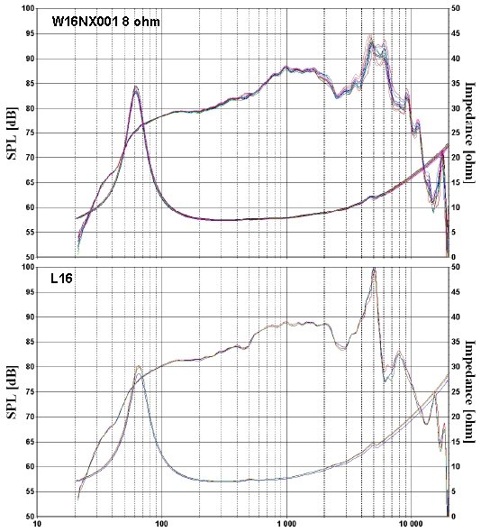

Ho trovate queste risposte che però riguardano il cestello da 16.
Si noto la tolleranza molto stretta fino a 2000 Hz. Curando il cross over si possono realizzare due casse con tolleranza inferiore a mezzo dB (tra un canale e l'altro).
Detto per inciso
il cestello da 15 porta diaframmi con SD fino a 80 centimetri quadri
il cestello da 16 porta diaframmi con SD fino a 104 centimetri quadri
la differenza è di 2.2 dB a favore del 16.

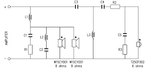

A me i breakup dei coni in alluminio mi fanno sempre storcere il naso... per evitare una colorazione udibile si usa un notch passivo? Un xover attivo a 48dB? un DSP?
Li vedo bene come impiego sub, di più non riesco per limitazioni mie personali sul tema.

Tropico ha scritto: 01/09/2025, 17:33 A me i breakup dei coni in alluminio mi fanno sempre storcere il naso... per evitare una colorazione udibile si usa un notch passivo? Un xover attivo a 48dB? un DSP?
Notch passivo. La cosa interessante è che spesso basta una cella LC (il notch ha banda stretta) che combinata ad una singola bobina in serie realizza la cella p.b. del filtro, vedi qui http://www.zaphaudio.com/audio-speaker17.html
Confermo: basta un notch passivo (una LC serie). Fatto molto volte e funzione. Indicato anche da Seas per i suoi kit.
in questo caso L2 e C2.
Anche un filtro attivo ad elevata pendenza può risolvere il problema
