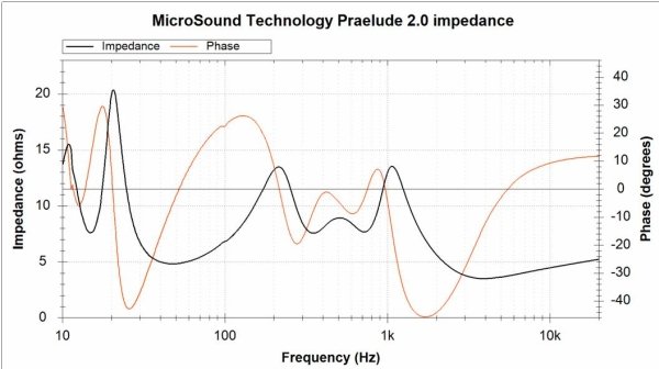

Mi pare di capire, quindi, che non ci sia un vero e proprio condotto ma solamente un foro. Se vogliamo è un condotto "corto rispetto al diametro". Ora io sapevo che mano a mano che si accorcia il condotto, a parità di condizioni, la frequenza di accordo sale.
Però la misura di impedenza visibile qui mi ricorda quella di un reflex, con la stranezza che l'accordo sembra molto basso (la valle sta sotto i 20 Hz).
Cosa succede, in pratica, in questo diffusore?
Re: Microsound Praelude 2.0 - carico acustico
è un reflex con un condotto che si accorda sotto i 20 Hz come mostra la curva di impedenza.
In effetti la frequenza di accordo è bassa. All'interno della cassa il condotto potrebbe continuare in un modo che dall'esterno non si vede.

MarioBon ha scritto: 16/10/2025, 18:18 In effetti la frequenza di accordo è bassa. All'interno della cassa il condotto potrebbe continuare in un modo che dall'esterno non si vede.
Questa è la mia perplessità, perché a leggere la descrizione sembra che non ci sia un condotto prolungato ma solo un foro sul pannello. Eventualmente chiederò lumi al costruttore.
Interference ha scritto: 17/10/2025, 9:05
il volume della cassa dovrebbe essere attorno a 20-24 litri. Il diametro del foro sembra essere di 50-56 mm o poco più.
La lunghezza del codotto è pari allo spessore del pannello ovvero 25 mm.
La curva di impedenza, a parte una incertezza a 100 Hz che indica una risonanza, è tipica di un sistema reflex.
Con i dati noti, per avere una accordatura inferiore a 20 Hz, serve un condotto lungo oltre mezzo metro (o con sezione inferiore).
Per abbassare l'accordatura o aumenti il volume e/o allunghi il condotto e/o riduci la sezione.
Guardando da fuori questo è quello che riesco a pensare.

A me quella curva di impedenza ha incuriosito assai.

Per la legge del rasoio di Occam la spiegazione è semplice, quel grafico è sbagliato o non si riferisce a quel modello.

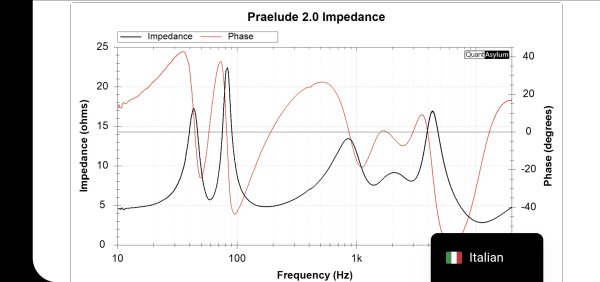

Al link indicato la curva di impedenza è diversa, sembra intorno ai 50-60 Hz.... Immagine

L'han cambiata?! Sono stati dei fulmini!
Ieri, quando ho cliccato al link del sito relativo al diffusore, c'era quella pubblicata qui sopra. Boh!
Ora, la nuova curva pubblicata mi sembra piu' "normale" :) (Aaaah... il QuantAsylum)
