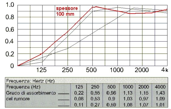

Il piramidale da 10 centimetri assorbe oltre l'80% da 500 Hz in su e il 40% da 200 Hz in su. (in rosso)
Aumentando lo spessore aumente l'efficacia alle basse frequenze.
il piramidale in poliuretano si usa perchè l'assorbimento non dipende dall'impaccamento.
esistono le versioni non infiammabili che non producono fumo e non gocciolano (che non fanno danni).
