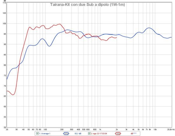

qui sopra si vedono due misure nello stesso grafico: la curva blu è la risposta complessiva (woofer+tweeter) quella in rosso è solo il tweeter.
La curca rossa è ottenuta staccando il woofer.
come si vede la curva rossa rimane sotto alla curva blu fino a 7000 Hz circa.
La frequenza di taglio è dichiarata a 2000 Hz e la sovrapposizione coinvolge quasi 2 ottave.
si devono fare due considerazioni:
- quando due sorgenti si sommano in fase il risultato (la sovrapposizione) è maggiore di entrambe le parti (se A+B=C => A<C e B<C)
- più la pendenza dei filtri è blanda più la banda interessata dalla sovrapposizioe è estesa.
ora in questo caso la somma (blu) è inferiore ad una parte (blu) il che significa che le due sorgenti hanno generato interferenza distruttiva.
per di più su una banda piuttosto estesa, Quindi il filtro (passa basso del del woofer) non ha la fase corretta e non è abbastanza pendente.
Nel caso la fase tra woofer e tweeter non sia perfetta ma con pendenza dei filtri elevata, l'eccesso di fase resterebbe limitato su una banda ristretta e risulterebbe poco o per nulla udibile.
Per questo mi è capitato di consigliare di impostare i filtri attivi di tipo LR con pendenza 48 dB/ott senza badare troppo allla fase.
Quello in figura sembra un buon risultato ma in realtà non lo è.
