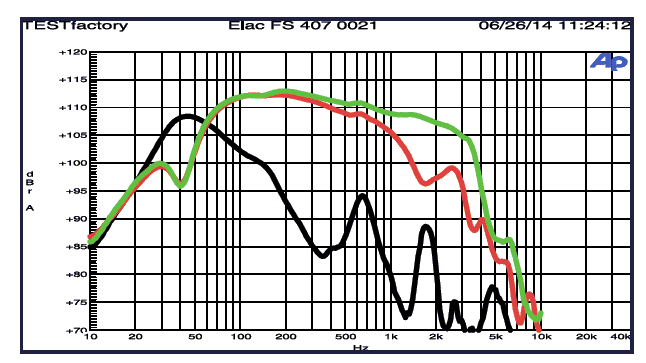

ho trovato la risposta dei woofer edel condotto della 407
l'articolo è in tedesco (che non conosco) ma quello che si vede è la tpica risposta di un sistema a due vie e mezza. Mi pare tutto abbastanza nella norma. la curva di impedenza (anche presente nella prova di Stereoplay) non mostra il classico picco corrispondente al primo modo dell'altezza (e questo è un bene) e non ci sono irregolarità nella risposta in frequenza.
Forse il vantaggio è proprio questo: malgradi sia un tubo sembra comportarsi come un reflex "normale".

Dal grafico che ho postato si direbbe di no: appare come un reflex "normale".

ecco la risposta in frequenza molto estesa in basso
