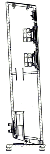

visto lo scarso "successo" del mio ultimo quesito peraltro molto semplice da comprendere, chi mi spiega le particolarità dell'accordo reflex in figura ?

Se l'ultimo segmento è un rinforzo e non è "chiuso" sembra il DCCAV di G.P. Matarazzo.

forse volevi scrivere DCAAV.Coltr@ne ha scritto:Se l'ultimo segmento è un rinforzo e non è "chiuso" sembra il DCCAV di G.P. Matarazzo.
comunque non credo sia lui perchè nel DCCAV la prima camera comunica con la seconda tramite un condotto accordato e la seconca comunica con l'esterno tramite un altro condotto accordato.
quindi le camere comunicano solo attraverso un condotto, mentre nel disegno postato si vede chiaramente che ci sono due condotti di diverse dimensioni nella stessa camera.
se non ho spiegato com'è fatto all'interno è chiaro che non posso perchè mica mi posso mettere con una sega circolare ad aprire una cassaColtr@ne ha scritto:Per il primo quesito non è chiaro, almeno se non spieghi "l'interno", non so gli altri, io non sono un mago.
mi sembra comunque che sia abbastanza semplice la mia descrizione e la comprensione della stessa, basta riprodurla nella propria mente.

Entrambi i tubi reflex,pur essendo diversi, sfociano verso l'esterno e la stessa camera reflex sembra una sola considerando che tutta la struttura sia comunicante,quindi non può essere un DCAVV.

appunto quello che dicevo io.

Quel mobile più che una camera è un tubo. Ill primo tubo ricurvo occupa parecchio spazio. Bisognerebbe sapere di quando si restringe la sezione in corrispondenza del tubo ricurvo.
Comunque quando gli altoparlanti sono disposti in colonna su lato lungo di un condotto non sono tutii soggetti allo stesso carico. In passato si sono visti sistemi con più altoparlanti con magneti di dimensioni diverse (Qt diversi). Penso che i due condotti di dimensione diversa siano un modo per risolvere un problema legato alla particolare geometria del diffusore.
Re: Chi mi spiega questo ?
la soluzione più classica sarebbe stata questa in modo da impedire la formazione dell'onda stazionaria lungo tutta la lunghezza del tubo:

ok chiaro, ma vorrei capire il senso della soluzione e cioè un condotto grosso vicino ai wf ed uno piccolo lontano che emette a pavimento
ci sarà pure una spiegazione che si basa su un principio tecnico
