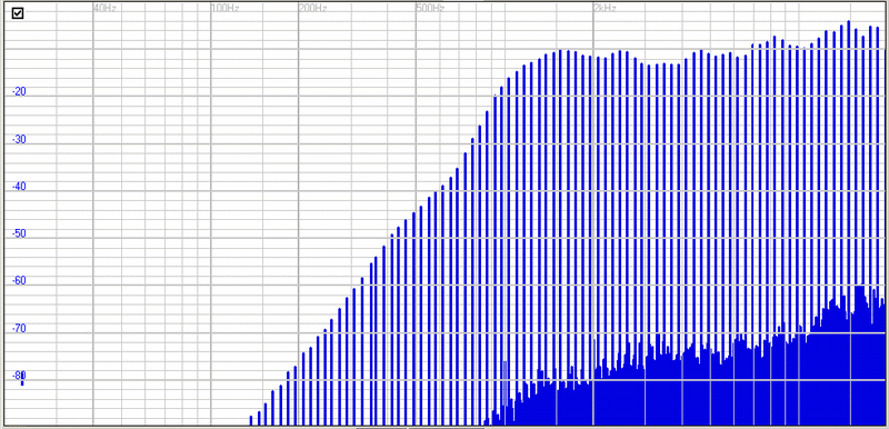

Dato che Audio Review ha pubblicato anche lo schema del cross-over chi vuole può acquistare i componenti e costruirsele sapendo cosa ottiene. Mi raccomando fate un mobile robusto (nella Max_Mini i fianchi sono in multistrato curvato da 25mm). Gli altri dettagli sono descritti nell'articolo. I condensatori sono Mundorf (MCap EVO Alluminium) le resistenze sono Vishy, l'induttanza in aria è della SET mentre quella con ferrite è Mundorf.
Per completezza posto anche la distorsione integrale della sola tromba (sotto filtro) pilotata con l'Unico 150 al limite del clipping ripresa in asse a circa 50 cm dalla bocca. Magari il Sig. Calabrese trova qualche errore anche qui.
La distorsione integrale (sostanzilamente intermodulazione) si trova quasi ovunque a oltre -50 dB (migliore dello 0.32%).
Con questo modello la serie MAX è (quasi) completa.
