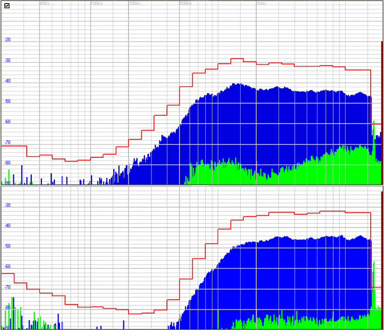

Torniamo sull'argomento finestre nel tempo. Qui di seguito due misure ottenute nel campo vicino di un woofer (così gli effetti dell'ambinete sono praticamente assenti). La prima è stata ripresa correttamente acquisendo un numero di campioni pari allo pseudoperiodo e senza applicare finestre di pesatura (finestra rettangolare). La seconda è uguale alla prima tranne per l'applicazione della finestra di pesatura Hanning. Come si vede l'applicazione della finestra non milgiora la qualità del risultato anzi la peggiora (anche nei terzi di ottava). Questo avviene perchè le finestre di pesatura vanno usate esclusivamente quando non è possibile acquisire un intero periodo di un segnale.
Dato che le misure si eseguono tutte in regime forzata (alimentando il dispositivo con un segnale esterno) basta generare i segnali rispettando le regole che consentono di ottenere la FFT.
Quindi, per fare misure, è importante lo strumento ma è ancora più importante il segnale che viene impiegato.
