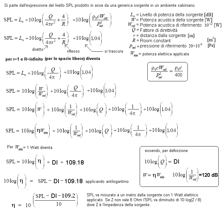

nella fretta di comporre il post non mi sono accorto di aver scritto l'espressione scambiando due termini e l'ho pure copiata due volte. Quella giusta è questa:
chiedo scusa.
chiedo scusa.

Visto che ci sono aggiungo anche la dimostrazione:
che piacciono tanto al sig. Calabresee piacerebbe anche a Don Davis visto che ha scritto un articolo su come utilizzare queste stesse espressioni http://www.mariobon.com/Glossario/___Am ... uation.htm che evidentemente tanto sbagliate non sono.

non c'è speranza: si portano esempi dove l'efficienza viene chiamate "efficienza" ed è riportata in parti per cento mentre la sensibilità è espressa in SPL e si chiama "sensibilità" e ancora una volta il sig. Fabrizio Calabrese capisce che la sensibilità è il rendimento espresso in dB/1W/1m.
Siamo alla negazione dell'evidenza.
Sembra che per il sig. Fabrizio Calabrese tutto ciò che è espresso in dB/1W/1m sia rendimento (anche se non si sa quale sia il rendimento di riferimento).
Ammetto di aver sbagliato il nome di questo sub-forum.

Quel glossario raccoglie gran parte del materia del mio archivio personae e forse serve più a me che ad altri.NomeUtente ha scritto: ...azz... ti sei dato da fare
Il link alla voce "Q campo riverberato" non funge.
LOL... http://www.mariobon.com/Glossario/___Q_ ... _Q_SPL.bmp
Grazie per la segnalazione, ho sistemato.
Per quanto riguarda http://www.mariobon.com/Glossario/___Q_ ... _Q_SPL.bmp
è esattamente così: se il rendimento fosse correttamente riferito allo spazio intero sarebbe ben difficile ottenere rendimenti superiori al massimo teorico (25% per i sistemi chiusi e 50% per i sistemi aperti). Quella espressione ha proprio il vantaggio di prescindere dl tipo di sorgente e si utilizza conoscendo l'SPL in campo libero, l'indice di direttività e non fa esplicito riferimento all'impedenza (perchè la sorgente deve essere alimentata con 1 Watt). E' stata "inventata" proprio con riferimento alle trombe (almeno quelle a partire da 500 Hz in su).
In letteratura si trova un metodo ancora più semplice ma richiede di fare un buchino nella tromba e infilarci un piccolo microfono.
P.S. per leggere un articolo non serve aver progettato trombe.
Il contrario sarebbe auspicabile almeno per non confondere i termini tecnici.
