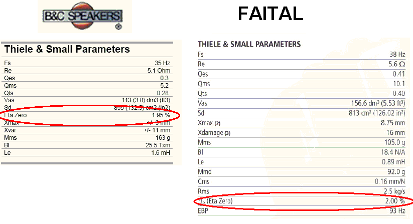

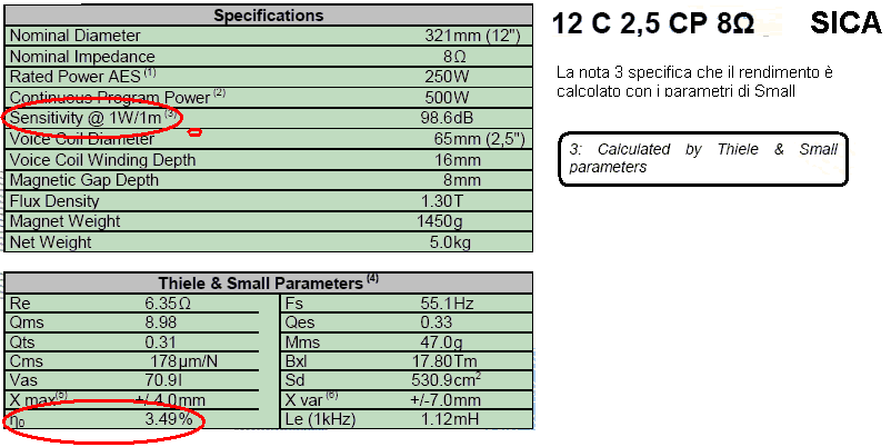

Ora verifichiamo se qualche costruttore indica il rendimento in parti per cento
Dobbiamo dedurre che almeno qualche produttore di altoparlanti lo fa. Per a cronaca lo fa anche SICA.

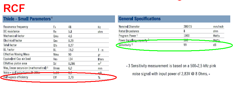

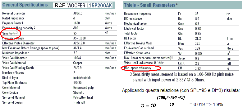

RCF specifica il rendimento su mezzo spazio (che è doppio) e specifica la sensibilità con 2.83V su 8 Ohm (dichiarando anche il tipo di segnale utilizzato).
Chi legge le riviste (italiane ed estere) sa che viene misurata la sensibilità dei sistemi di altoparlanti come livello SPL riferito ad un metro ottenuto applicando 2.83 Vrms.

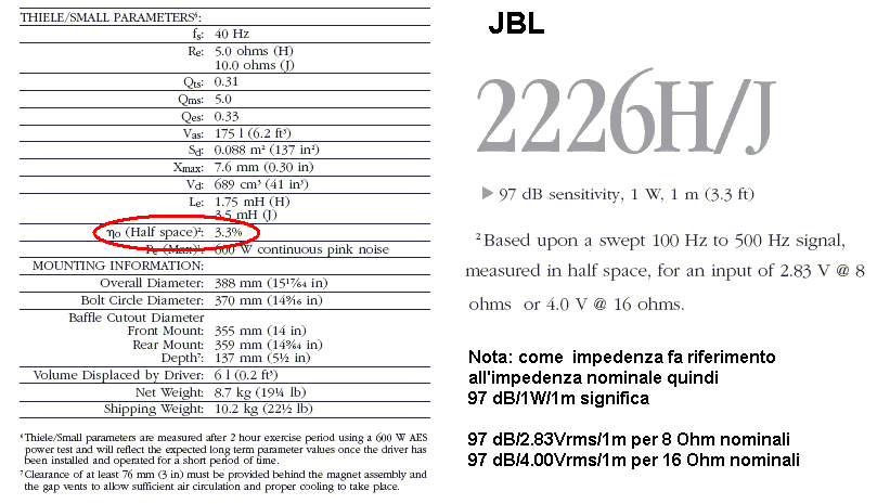

anche JBL indica il rendimento in parti per cento e la sensibilità con riferimento alla impedenza nominale (quindi con 2.83 Vrms per 8 Ohm nominali). Evidentemente non lo fa per "imbrogliare" gliutenti ma perchè questo dato èpiù aderente alle effettivecondizioni d'uso.

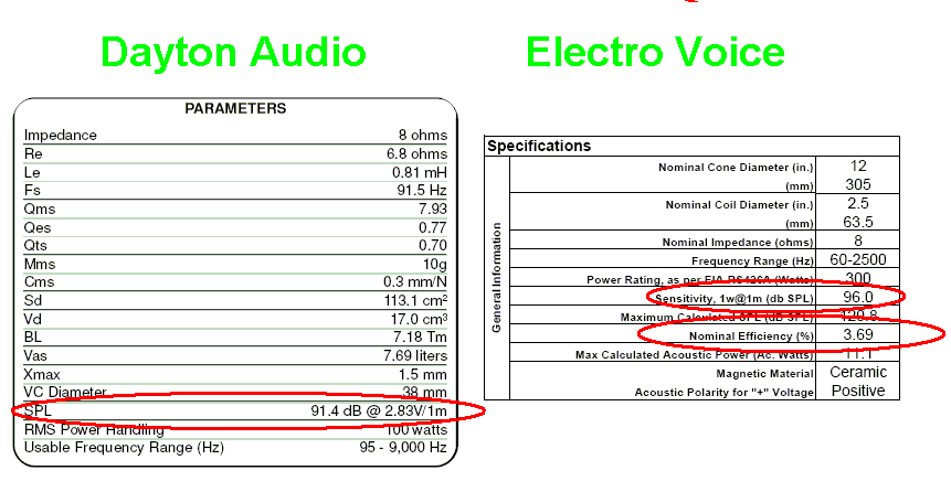

Electrovoice effettivamente specifica la sensibilità (non l'efficienza) in dB/1W/1m
ma specifica ancora il rendimento in parti per cento
Cosa ne dobbiamo dedurre?
Che le cose, viste da Bracciano, non sono le stesse che vediamo noi.

Notare che RCF specifica la definizione di Sensibilità (SPL riferita a un metro con 2.83Vrms). Quello che che conta non è il tipo di segnale usato ma la sua tensione efficace di 2.83 Volt.

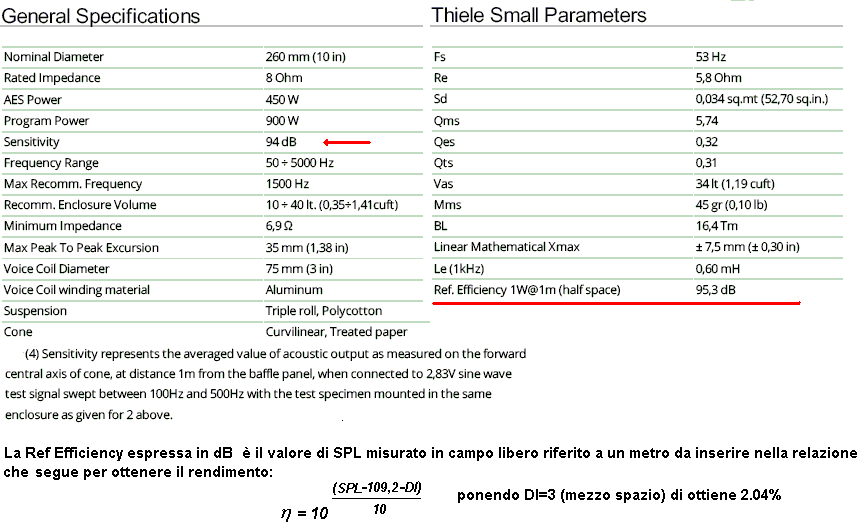

Ma c'è anche chi dichiara la Ref. Effiicency ovvero l'efficienza di riferimento. Per esempioEighteen Sound:
L'efficienza di riferimento è l'SPL che deve essere inserito nella relazione:
per ottenere il rendimento. Ne segue che questo SPL deve essere misurato in campo libero (camera anecoica) sull'asse principale di radiazione con un Watt applicato tenendo quindi conto dell'impedenza e del fattore di direttività (DI).
Quindi l'efficienza di riferimento (anche se si chiama efficienza) è un SPL da usarsi con quella relazione che il sig.Fabrizio Calabrese ha sempre ritenuto essere non valida.

Quella relazione vale:
- SPL misurato in campo libero in assenza di sorgenti virtuali (niente riflessioni) a un metro
- sorgente alimentata con un Watt elettrico
- impedenza della sorgente pari a 8 ohm (altrimenti si applica una correzione 10log(Z/8))
- DI = l'indice di direttività (0 per spazio intero, 3 per mezzo spazio, 9 in angolo)
I produttori di altoparlanti spesso dichiarano l'efficienza su mezzo spazio (calcolata pari al doppio della efficienza su spazio intero). In questo caso basta mettere DI=3.
Si ottiene invertendo la relazione di Hopkins-Stryker in assenza di campo riflesso. Ne segue che non può fornire il rendmento corretto con misure eseguite in ambiente.
