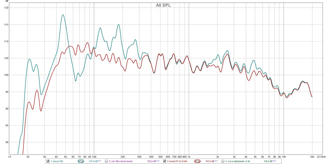

Ciao,

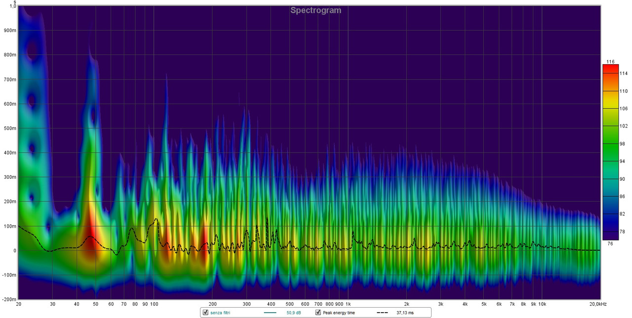

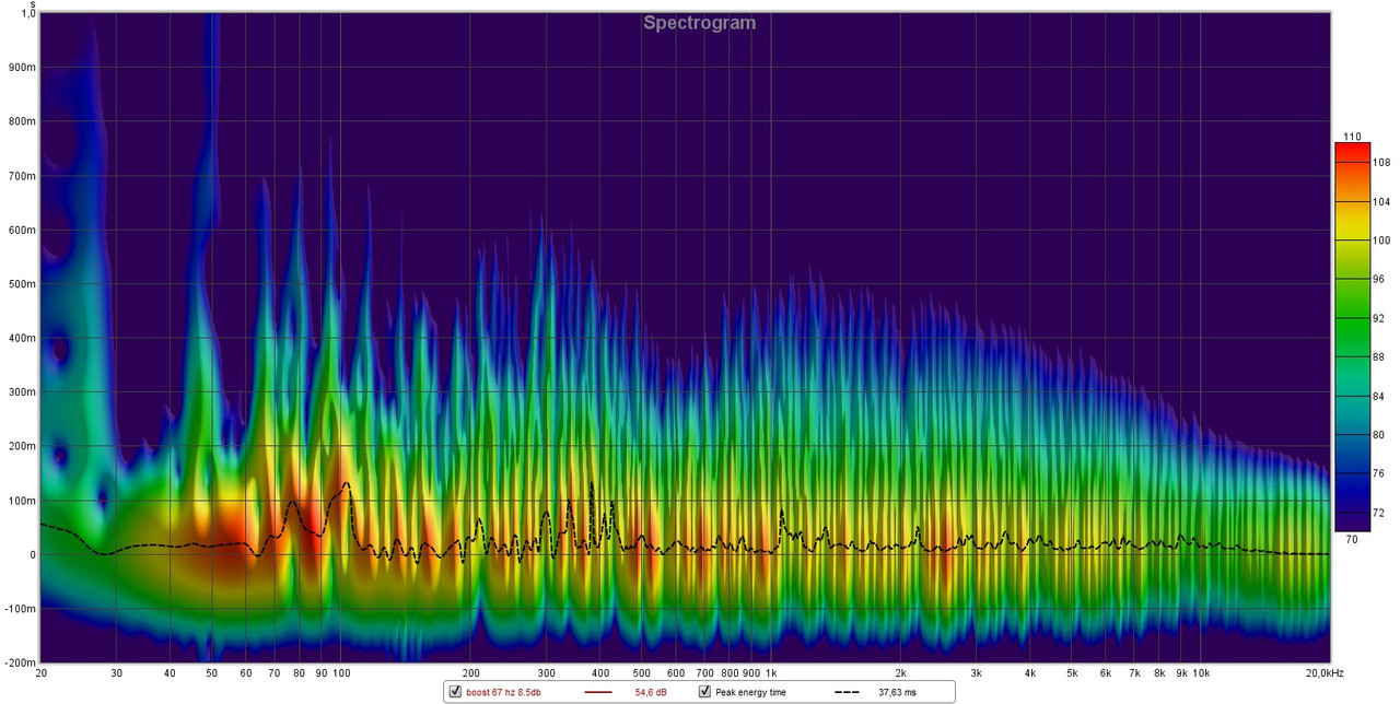

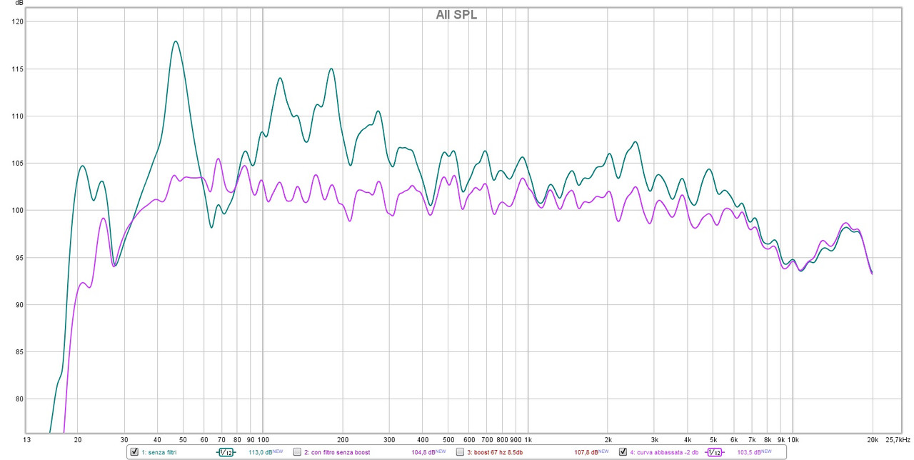

allora ho fatto alcune misure:
1- senza nessun filtro
2- con filtro senza nessun boost
3- con filtro e boost aggiuntivo 8.5db
4- con curva target abbassata di -2dB
Di seguito alcune immagini:
grafico SPL caso 1 e 3:
spettrogramma caso 1(no filtri):
spettrogramma caso 3 (boost 67 hz):
A me pare che l'introduzione del filtro peggiori la situazione in termini di riverbero.

Credo che sia in generale un disastro....sono alle prime armi e la stanza non è ancora trattata. Lo scopo dell'acquisto microfono è anche quello di capire e migliorare l'ambiente.

quindi rientriamo nel caso 4. curva violaMarioBon ha scritto:8.5 dB sono la potenza moltiplicata per 7
se abbassi la target di 2 dB il boost diventa di 6.5 dB pari a 4.46 volte la potenza.
Dato che 64 Hz cade proprio il DO della terza ottava (16, 32, 64...) forse è meglio calare tutto di un paio di dB e tenere la curva più piatta.
Appena posso provo l'ascolto di tutte, magari su brani con pianoforte...

Ho visto le misure.
Non è un problema relativo all'equalizzazione (quella con 2dB abbassata su tutto lo spettro è molto buona)
Il boost a 67hz ci potrebbe anche stare, alla fine aggiunge una "coda" a livello delle altre formando un pettine omogeneo. (l'importante è che ampli e woofer tengano)
Il problema maggiore sta nell'eccessiva tendenza del tuo locale a riverberare, nonchè a generare prime riflessioni (anche nella parte ITG) con energia troppo alta.
Prima di sistemare la gamma bassa inizierei ad introdurre qualcosa che assorba il campo diffuso nei punti opportuni.

In rew se devi confrontare curve , meglio che metti la spunta su livello normalizzato , vedrai che il riverbero non cambia o non dovrebbe cambiare a parità di livello. Poi alcuni ambienti reagiscono in maniera diversa a seconda del livello ma non mi sembra il tuo caso. Meglio che fai come ti dice Tom...

Grazie Tom,TomCapraro ha scritto:Ho visto le misure.
mi fa piacere che non sia tutto da buttare
sono d'accordo al momento di lasciare stare la gamma bassa anche perchè sto realizzando un sub e le cose cambieranno radicalmente.
Mi concentrerei sulla stanza (riflessioni, ecc...) , sulla posizione di ascolto (distanza) nonchè l'angolo di orientamento dei diffusori.

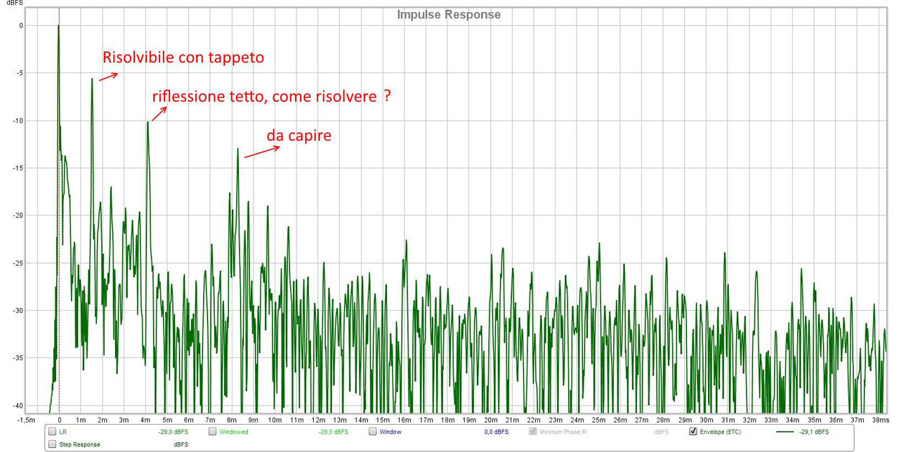

Dico questo perchè per esempio qualche giorno fa ho fatto delle misure e le riflessioni mi sembravano molto meno e avevo già individuato alcuni miglioramenti per eliminare alcune riflessioni. Ecco un esempio (che sembra molto meglio di quello che hai visto tu)
image hostIn questo momento sto andando un pò a caso...sto sperimentando e non ho un metodo per affrontare e capire i problemi
da dove cominceresti?

E' piu probabile che le prime due riflessioni riguardino pavimento e parete laterale, mentre la terza (per tempo di ritardo) è piu attribuibile al tetto.paolo.pasinetti ha scritto: Grazie Tom,
mi fa piacere che non sia tutto da buttare![]()
image host
p.s visto che il DRC corregge bene le basse frequenze (e non il campo diffuso) se mi mandi due acquisizioni ben fatte del canale SX e canale DX proviamo a simulare una risposta acustica DRCzzata.
Anche se provvisoriamente non provi il DRC mi accorgerò ugualmente di ciò che accade, quindi se passare ad un test per inserire materiale assorbente in determinati punti.
p.s dimmi che microfono utilizzi, se fornito di file di calibrazione, a quale frequenza di campionamento acquisisci e...tanto che ci sei...se hai il file di calibrazione lo unisci alle misure e mandi tutto quanto.

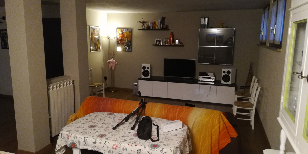

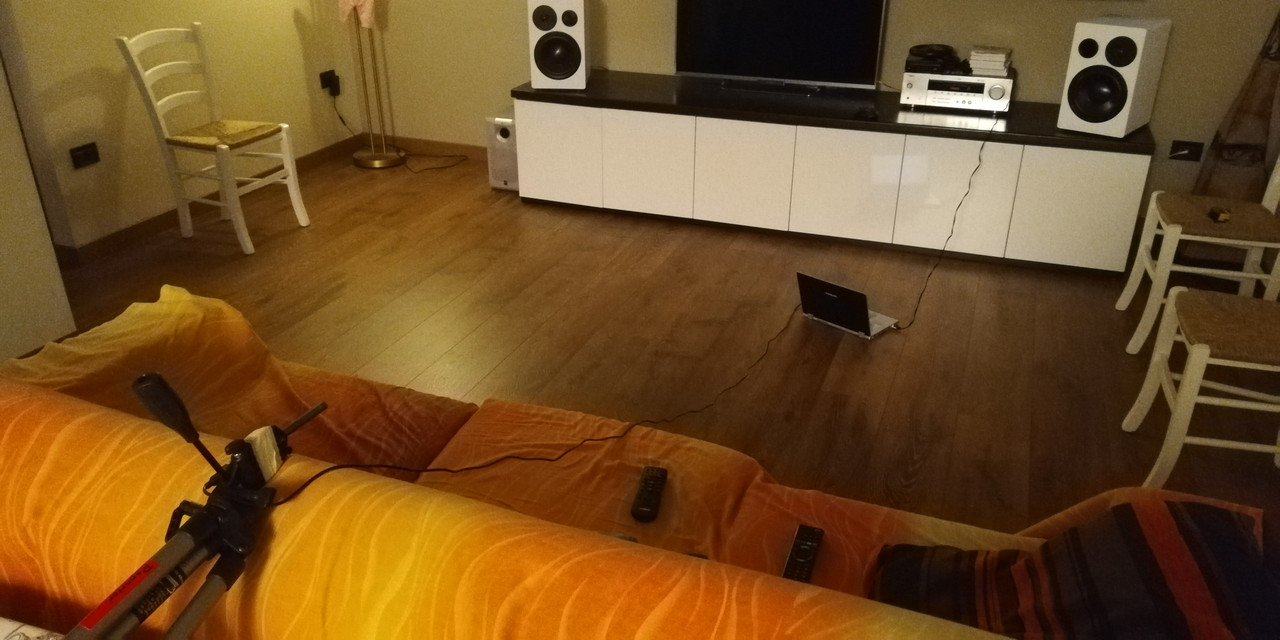

Due foto anche sul setup di misura (per escludere di aver fatto qualche cavolata):
