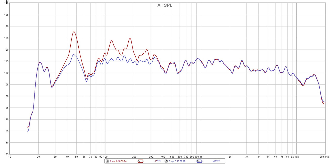

Funziona, grazie!carlochiarelli ha scritto:Installa EAPO, poi salvi l'equalizzazione di rew come equalizzatore generico in txt E lo copi dentro la cartella config di EAPO.
In EAPO usi il comando include e carichi il file salvato. Fatto!
Sono riuscito ad abbattere molti picchi dovuti a modi della stanza.
abbattendo il picco a 47 Hz ora ho un basso molto meno fastidioso, ho perso anche un pò di punch...
vediamo cosa succede quando introduco il sub nel sistema...

Ho provato a dare una curva un pò piu regolare eliminando il picco a 20Hz (ci penserà poi il sub), boostando il buco a 67Hz e una curva calante in alto come suggerito da REW.
how far is the nearest service stationIl risultato non mi dispiace....ho un dubbio sul boost a 67Hz (+8.5dB), leggendo nei vari tread precedenti mi pare di aver capito che potrebbe dare problemi all'ampli perchè gli viene richiesta tanta potenza (il woofer non credo abbia problemi) in più EAPO mi segnala in rosso che ho superato di 2 dB la linea di 0.
Che significa?

Se l'inserimento del boost non ti procura problemi nè al woofer, nè all'ampli e, soprattutto, non ti solleva una componente di campo riverberato (in quanto in presenza di buchi bisognerebbe osservare anche il decadimento) quei 2dB in rosso significano aver sforato lo 0dBFS, che è il massimo segnale raggiungibile nel dominio digitale.
A questo punto, o applichi un boost piu leggero di 2dB (quindi +6,5db piuttosto che +8,5dB) oppure si dovrebbe abbassare integralmente l'intero segnale.
p.s comunque occhio, +8,5dB sono tanti...(se posti il grafico relativo allo spettrogramma vediamo cosa c'è in quel buco a 67hz)
