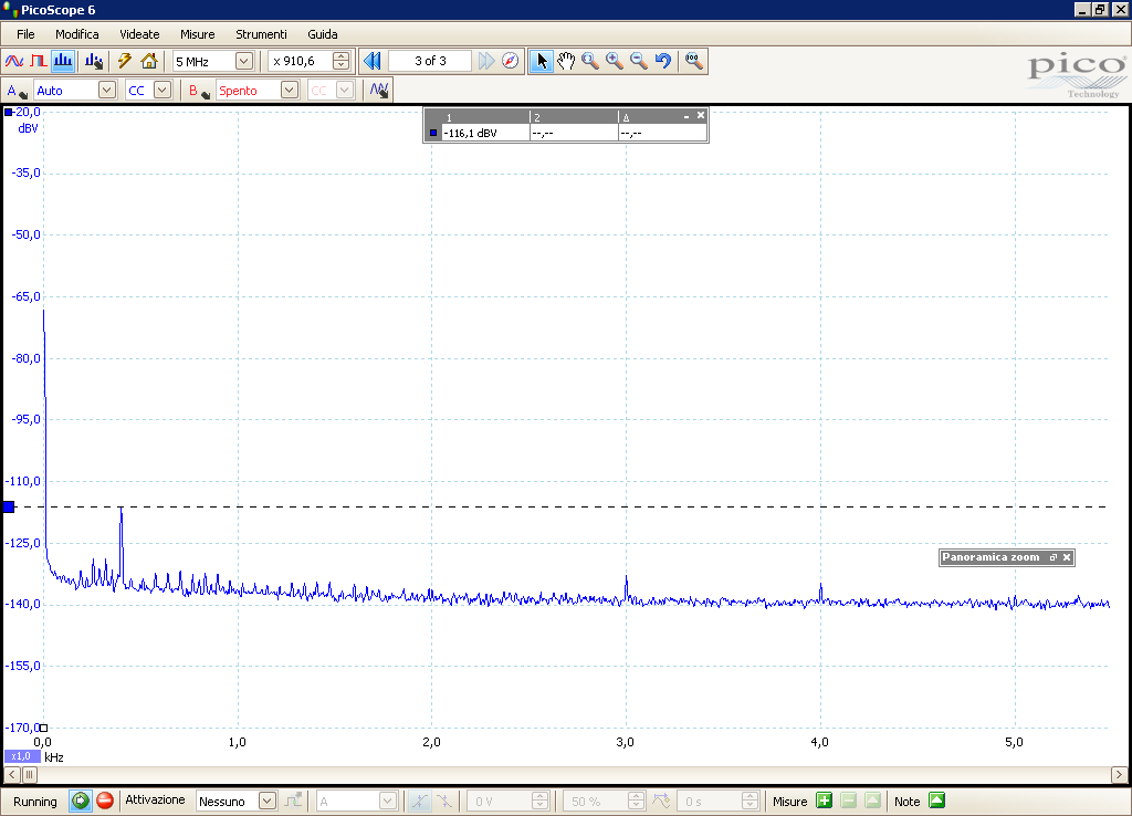

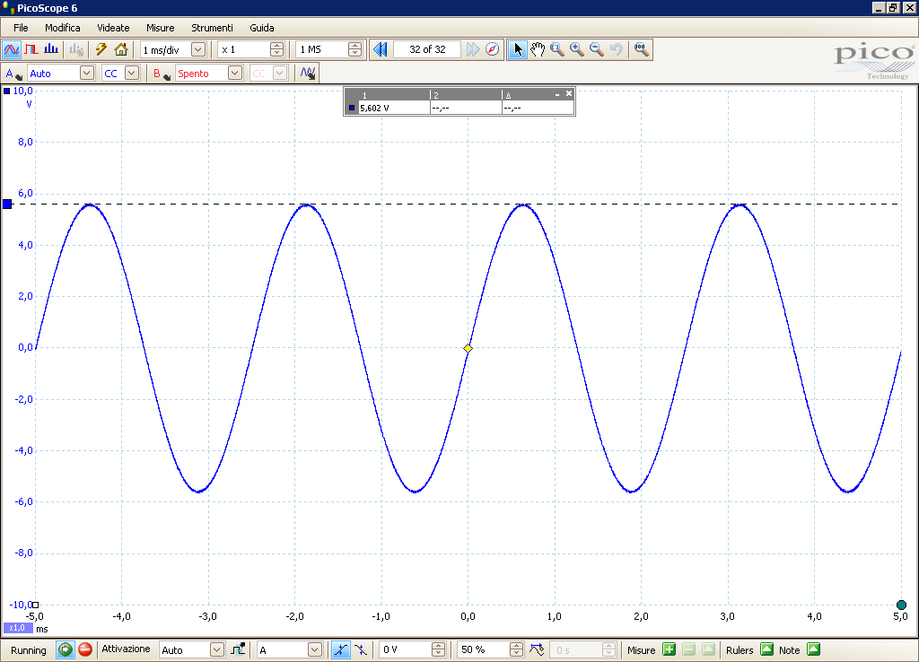

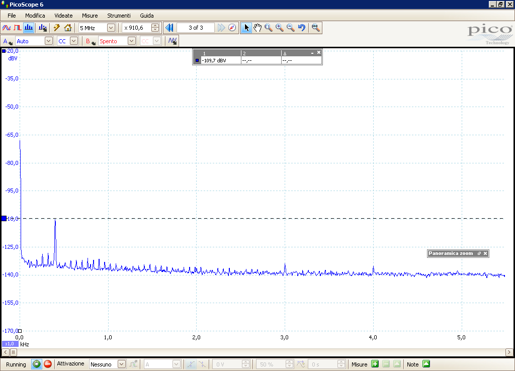

Re: Invito a Calabrese a cambiare "mestiere"...
Perchè...ritieni che usare il setup del tuo amico comporti una scelta oculata ?NomeUtente ha scritto: 28/09/2022, 14:26 Tieni il setup di Fabrizio? Tieni l'ampli Graaf? Quello di Mariani? Tieni il DCX 2496 adatto? Oppure prendi il primo DCX 2496 che capita? Sai qualcosa delle tecniche di interfacciamento che usa Fabrizio?
La risoluzione di un DAC si misura con un setup che abbia quantomeno maggiore risoluzione del DAC sottoposto ad analisi...!!!
Pensi che il Graaf abbia piu risoluzione di un DAC ?...per quale motivo interporre un ampli per misurare la risoluzione di un DAC ?
Calabrese ha soltanto fatto emergere (dal rumore) un tono con ampiezza bassa a botte di max output level, ovvero: il segnale del DEQ2496 che sovrasta di circa 10 volt quello della focusrite.
Una cosa è la risoluzione di un DAC, ben altra il rumore interstadio degli apparati a valle.
La misurazione del tuo amico verte semplicemente a fare retorica sul suo famigerato interfacciamento, per portare acqua al suo mulino.
Se vuole mostrare (e perchè no...magari anche stupirci) la vera risoluzione del DEQ interfacciabile/modificato dovrà produrre misure esaustive e adatte.
In quel modo che ha mostrato non si può minimamente capire qualcosa, se non l'utilizzo di due livelli uscita completamente differenti. (13dB per circa 10 volt di differenza)
Se si prende una scheda economica (EMU1212 D/A) e si cambia il livello uscita da -10dBV a +4dBu, il piano teorico del rumore su FFT rimane invariato, ma cambia considerevolmente il livello del tono in esame.
A questo punto sparando 13dB di differenza il gioco è fatto.
Seguono misure di livello uscita, primo grafico a -10dBV, secondo grafico a +4dBu e relative analisi su FFT del tono a 400hz (che ovviamente guadagna 6dB) con ampiezza pari a -121dBFS.
