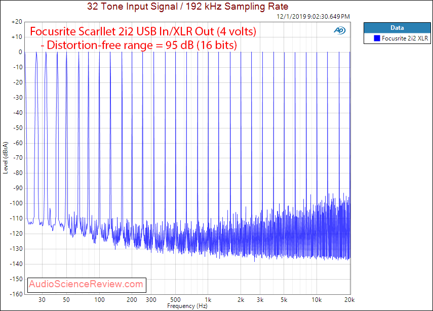

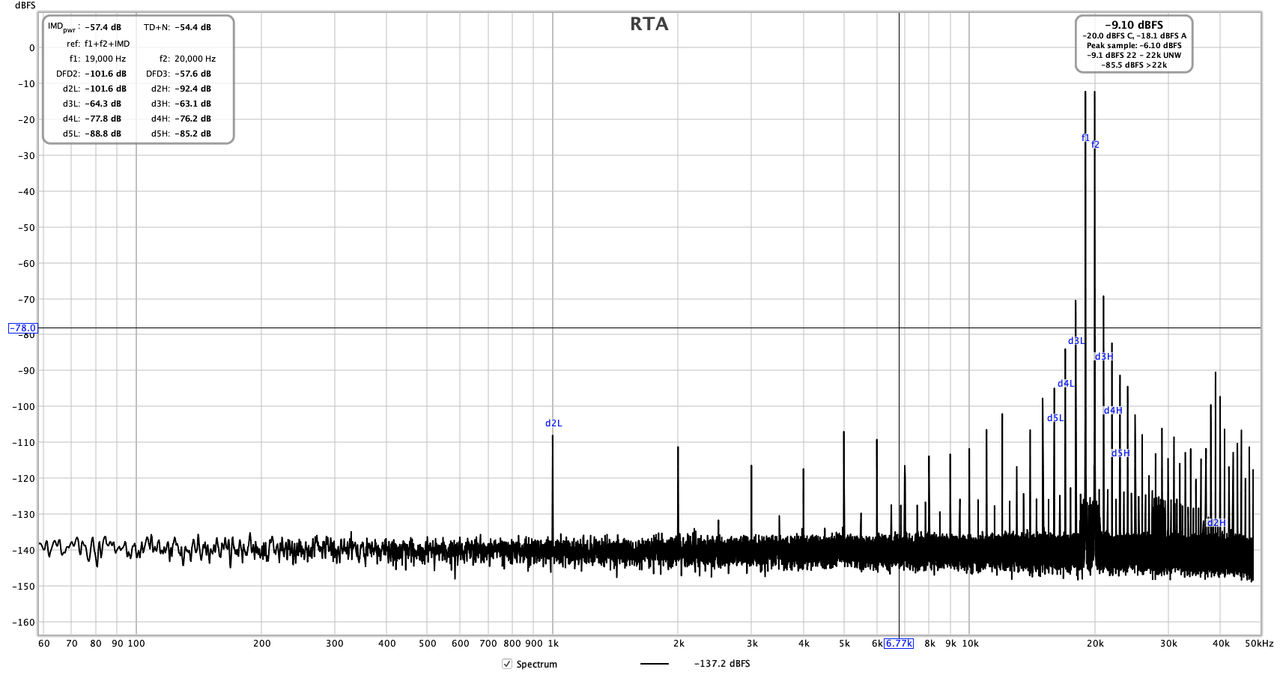

In rete ci sono misure attendibili, (tanto se le facessi io il somaro non ci crederebbe)
I Behringer, oltre a produrre una distorsione armonica piu alta rispetto alla Focusrite, peccano nell'intermodulazione.
Non appena gli dai in pasto una coppia (o piu) di toni, il livello sale "vertiginosamente"
qui sotto un test effettuato sul DEQ 2496 (il DCX fa qualcosa di peggio)
A seguire la Distorsione.Integrale sulla Focusrite (da notare che l'intermodulazione migliora di ben 17 dB nel comparto alto)

Una persona intelligente, al tuo posto, si dovrebbe domandare se un segnale multitono con tutte le frequenze allo stesso livello sia comparabile con un qualsiasi segnale musicale. Beh... NON lo è, come non lo è una sinusoide singola. Ma -se si misura con una sinusoide alternata a silenzio- si riesce a valutare il contributo del "digital process Gain" che vedi spiegato qui sotto, e del quale tu non hai mai capito nulla...
...questa è da incorniciare :D
Un segnale multitono non è comparabile ad un segnale musicale (un tono singolo a 400 hz somaresco si ????)
Perfino l'ingegnere che costruisce l'Audio Precision dichiara che i multitoni sono ad oggi i migliori segnali per simulare una condizione realistica, peraltro ancora piu complessa di qualsiasi segnale musicale a spettro complesso.
Il somaro avrà un mondo a parte...(prego il somaro di osservare la forma d'onda di un segnale composto da 120 toni)

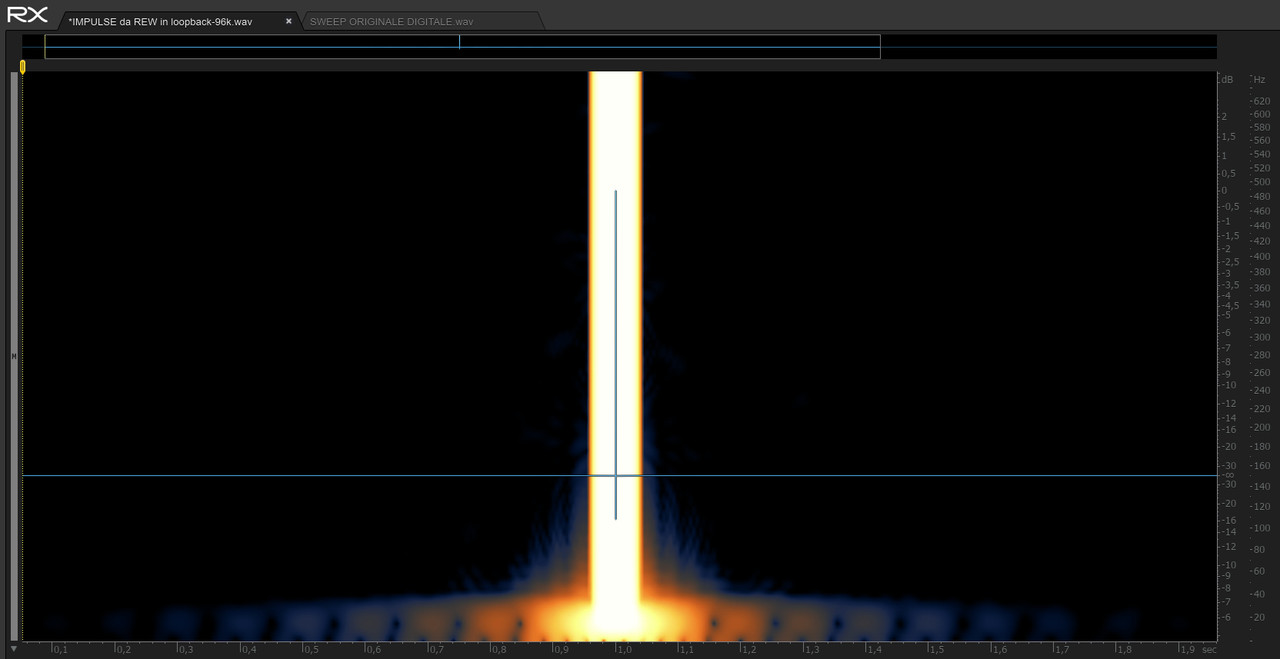

Visto che il somaro non ammette che il pre/post ringing possa occupare un segmento temporale di 160 ms lo inserisco io (chiunque ha la possibilità di verificarlo)
In prossimità della D.C si raggiungono anche gli 850 ms.
A 30 hz siamo attorno i 450 ms.
A 150 hz il segmento si riduce fino a scemare, esattamente come si vede nella rilevazione di REW a quella frequenza.
