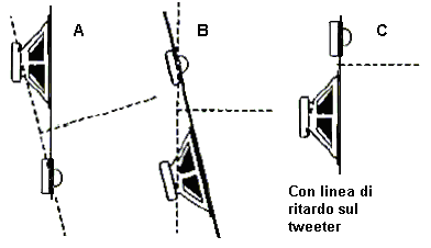

Asse principale di radiazione, disposizione degli altoparlanti e inclinazione del pannello.
Qualsiasi ostacolo sul pannello frontale produce diffrazione ai bordi che degrada la risposta impulsiva e rende riconoscibile la dimensione dell sorgente. In tali condizioni parlare di risposta in fase è inutile tendente all'assurdo. Per prima cosa ci si dovrebbe preoccupare di non degradare le qualità di un sistema.
A: asse rivolto verso l'alto
B: allineamento dei centri acustici per inclinazione del pannello
C: allineamento dei centri acustici con linea di ritardo.
Tra un woofer e il tweeter ci può essere una differenza di profondità nell'ordine dei 4 centimetri pari a 116 micro secondi.
La direzione di provenienza del suono viene determinata dall'apparato uditivo entro il primo millisecondo dalla percezione del fronte sonoro di salita. 116 micro secondi di ritardo non sembrano sufficienti per alterare la localizzazione della sorgente. Faranno altri danni ma non questo.
Comunque una cosa è la risposta in regime stazionario che può apparire "in fase" (solo perchè la sovrapposizone tra gli altoparlanti è limitata ad una banda ristretta altrimenti si vedrebbe un filtro a pettine) e un'altra cosa è allineare le sorgenti nel tempo ovvero ottenere l'uguaglianza dei tempi di volo che è condizione necessaria per una risposta all'impulso decente. A me interessa prima di tutto che il tempo di volo sia lo stesso (entro decimi di millisecondo) poi penso alla risposta in fase.
Non ritengo attendibili i test udibiltà della fase condotti con stimoli artificiali in ambienti artificiali e filtri All Pass perchè non corrispondono alle effettive condizioni d'uso.

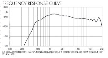

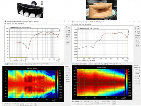

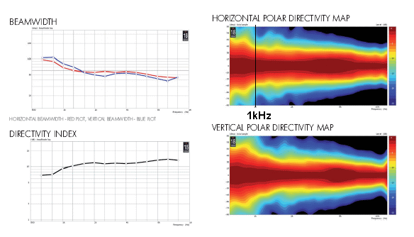

Queste sono le misure delle trombe del video:
e questa è la tromba che ho usato: Eighteensound XT1464. Non so se è per HiFi ma, con il suo driver ND1464A. E' una tromba a direttività "abbastanza costante" 60°x50°:
non è difficile rendere la risposta piatta e allineata a 108 dB. Taglio raccomandato a 800 Hz del secondo ordine e così ho fatto. Poi va allineata al woofer (e si spreca potenza per scaldare un resistore). Non so dire se tutti quelli che hanno comprato i diffusori fossero sordi ma, giudicare dal numero di coppie vendute, non doveva essere tanto male.
