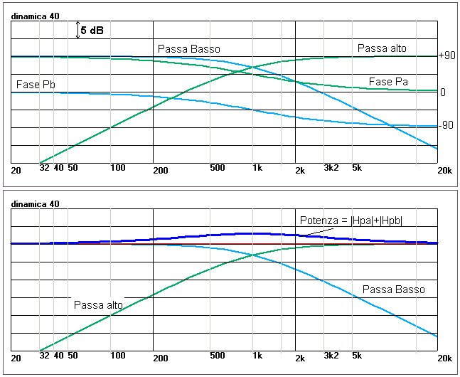

Il grafico che segue mostra la risposta in frequenza ed in fase di un filtro del primo ordine.
Osservando la fase si vede che la differenza tra le due curve (del passa basso e del passa alto) è sempre di 90°: le due vie sono in quadratura.
In questo caso, particolarmente semplice, vediamo anche la matematica. La quadratura delle due vie produce un curioso risultato: se le due vie sono in fase o in controfase il modulo della risposta non cambia (la risposta in frequenza è sempre piatta).
Nel caso le vie siano in controfase la somma del passa alto e del passa basso diventa un fitro all-pass che introduce una variazione di fase compresa da 0 a 90°.
Sempre osservando i grafici delle fase si vede che le due curve (passa alto e passa basso) decrescono con la frequenza (sono decrescenti o meglio non crescenti).
Il ritardo di gruppo è la derivata (rispetto alla frequenza) della fase.
Quando una funzione decresce la sua derivata è negativa. Questo significa che i ritardi di gruppo della sezione passa alto e passa basso sono entrambe caratterizzati da ritardo di gruppo "in ritardo". Questo anche se la fase del passa alto è "in anticipo" alla basse frequenze. La fase ha un significatto, il ritardo d gruppo ha un altro significato.
Hpb(s)-Hpa(s) rappresenta un filtro All pass che altera la fase ma non l'ampiezza.

Veniamo ora alla risposta in potenza.
Nel filtri del primo ordine l'incrocio avviene nel punto a -3 dB dove l'ampiezza vale 0.707.
All'incrocio quando i due filtri si sovrappongono, se non teniamo conto della fase, otteniamo 0.707+0.707=1.414 ovvero +3dB.
Quindi in asse la risposta in frequenza è piatta (grazie allo svasamento di 90°) ma da qualche parte dello spazio dove la differenza di fase tra le due sorgenti vale 0° (o multipli di 360°), l'ampiezza vale +3dB.
Se il filtro viene impiegato per dividere il segnale tra due amplificatori il segnale è monodimensionale e la risposta è quella riportata nei grafici che si trovano in tutti i libri. Quando però abbiamo a che fare con gli altoparlanti il campo acustico generato ha tre dimensioni e le cose cambiano (le relazioni di fase tra le vie dipendono dal punto di misura).
La curva di Potenza (primo grafico in alto più spesso in blu) riporta la somma dei modulo delle risposta di passa alto e passa basso. Indica che, da qualche parte delle spazio, il livello SPL è maggiore che in asse.
Quindi il filtri del primo ordine simmetrico:
- sono difficili da realizzare in pratica
- applicano una attenuazione blanda (6 dB/ott) con ampia sovrapposizione tra le vie
- passa alto e passa basso sono in quadratura
- il massimo SPL non corrisponde all'asse principale di radiazione
Se trovate qualche cosa di peggio segnalatelo.

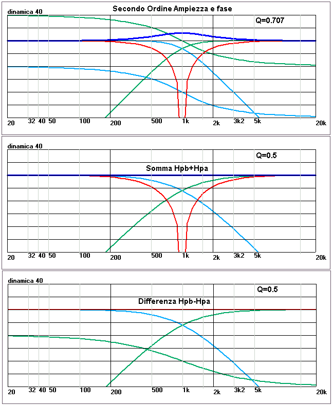

Passiamo al secondo ordine. Il primo grafico mostra ampiezza e fase per un filtro Butterworth (Q=707). Si vede un bel buco e la risposta in potenza che aumenta nella zona dell'incrocio che sta a +3dB. Il secondo grafico mostra la somma di passa alto e passa basso in rosso con un bel buco per un Butterworth con Q=0.5. Il terzo grafico è un LR del secondo ordine che differisce dal Butterworh perché la fase del passa alto è stata invertita. La risposta in potenza dell'LR è piatta e questo è un vantaggio..
Il buco è sparito ma la fase totale non è nulla.

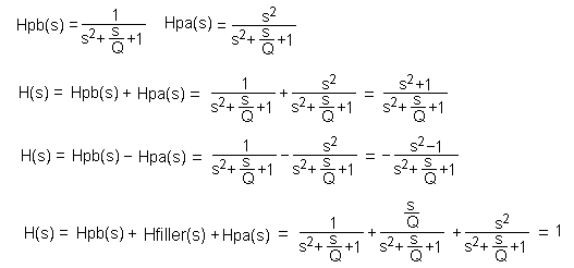

Per chi è interessato all'aspetto matematico riporto i calcoli. Il denominatore della funzione di trasferimento è caratterizzata dal fattore di merito Q.
Re: Filtri per sistemi di altoparlanti

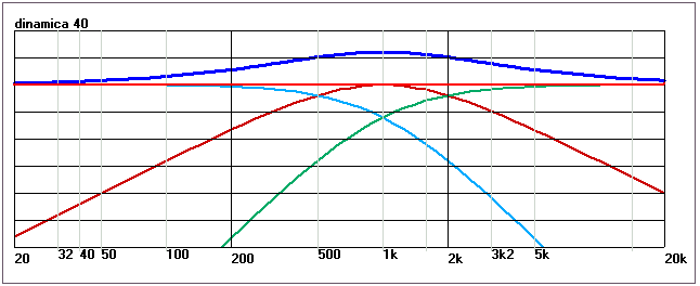

L'ultima espressione matematica del post precedente rappresenta il filtro del secondo ordine con filler drive. Il filler drive è un passa banda (una terza via) che serve per rendere il numeratore uguale al denominatore della funzione di trasferimento in modo che si semplifichino e la funzione diventa uguale a uno (indipendente dalla frequenza e con fase nulla).
Questa soluzione è stata usata da Chario.
Nella figura si vede la risposta del passa alto, del passa basso e del filler. Si vede che la presenza del filler comporta un aumento non indifferente della risposta in potenza nella regione del taglio.
La conclusione è che la ricerca di una funzione di trasferimento perfetta come ampiezza e fase (sull0asse principale di radiazione) comporta un sbilanciamento nella risposta in potenza.

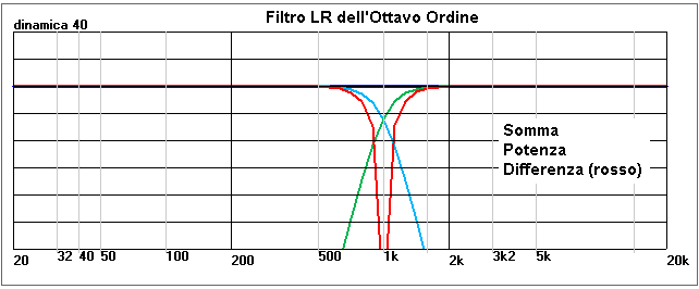

I filtri LR hanno due vantaggi:
- la risposta in frequenza ed il potenza è quasi piatta
- la zona interessata alla sovrapposizione (ed alle variazioni di fase) si riduce con l'ordine del filtro.
la figura mostra ul LR dell'ottavo ordine. Si confronti la risposta della differenza con quella del filtro del 2° ordine mostrato nei post precedenti.
E' possibile realizzare filtri LR passivi di qualsiasi ordine. E' molto più comodo usare dei filtri attivi, a livello di costi non mi stupirebbe se un filtro elettronico costasse meno di un filtro passivo. Sicuramente è più preciso, non ha perdite e le tolleranze sono inessenziali. Queste quelità sono comuni a tutti i filtri attivi digitali.
