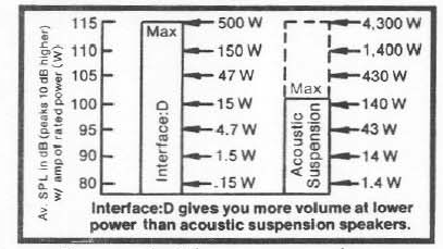

Dal volantino, se servono 1,5 w per arrivare a 90 dB, ma se Mario non ha detto niente magari sbaglio io, se fossero mie le proverei con 200 w a canale, per non saper ne leggere ne scrivereNicolaT ha scritto: 07/10/2023, 9:22Perdona la mia ignoranza, come mai i 97dB non sono realistici?Coltr@ne ha scritto: 06/10/2023, 22:39 https://products.electrovoice.com/binar ... Manual.pdf
Io andrei cauto a definirli 97 dB

Mario ha letto (velocemte) il volantino e ti dà ragione. In teoria dovrebbero essere 90-1.76=88.24 dB. Nella mia esperienza gli altoparlanti suonano meglio quando c'è un po' di potenza a disposizione (e se è tanta meglio ancora). Non perchè i woofer sono grandi o piccoli ma perchè la musica richiede valori di tensione RMS anche "basse" ma tensioni di picco molto elevate. E' la solita storia del fattore di cresta.Coltr@ne ha scritto: 07/10/2023, 13:53Dal volantino, se servono 1,5 w per arrivare a 90 dB, ma se Mario non ha detto niente magari sbaglio io, se fossero mie le proverei con 200 w a canale, per non saper ne leggere ne scrivereNicolaT ha scritto: 07/10/2023, 9:22Perdona la mia ignoranza, come mai i 97dB non sono realistici?Coltr@ne ha scritto: 06/10/2023, 22:39 https://products.electrovoice.com/binar ... Manual.pdf

leggiamo meglio questa tabella che vuole mostrare la superiorità rispetto alla cassa chiusa (quale non si sa)
a sinistra in verticale c'è scritto che il picco è 10 dB più alto
ergo la cassa fa 90 dB SPL con 1.5 watt ma 100 dB di picco con la stessa potenza.
In sostanza 100 dB di picco con 1.5 Watt ovvero 98.3 circa di picco con 1 watt. Togliamo 3 dB per ottenere il valore RMS e vengono circa 95 dB. Così i conti tornano molto meglio anche se non perfettamente ma ci possiamo accontentare.
La lettura veloce inganna... e mi sono ingannato da solo.
