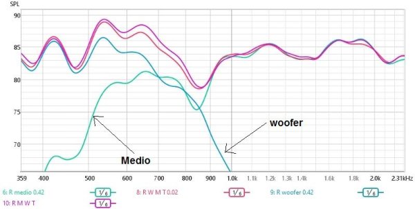

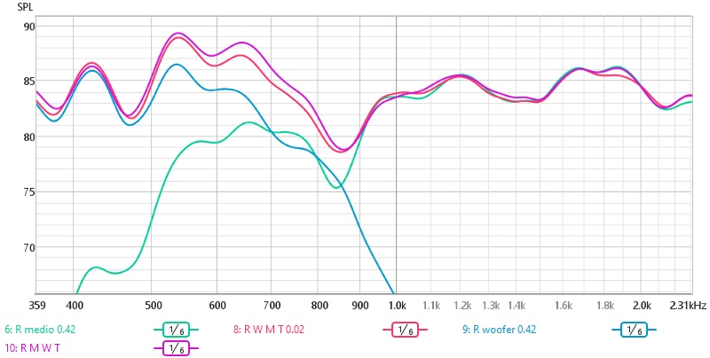

Dopo un paio di anni da questo post, avendo messo mano al posizionamento di altoparlanti e punto di ascolto, ho voluto rivedere gli allineamenti fatti in passato.
Allineamento tweeter e woofer tutto OK-> nel punto di ascolto si sommano a +5.8db
Rimane problematico l'allineamento woofer e medio. L'incrocio è a 850 Hz circa e ho filtri PA e PB LR 24db/ottava. I due driver non si sommano a più di 3-4db -> ora il ritardo è impostato a 130us,
anche modificandolo fino a 200us, non ho mai una somma vicina a 6db ma sempre nell'intorno dei 3-4 db.
C'è qualche ragione per cui i driver non possono sommare correttamente?
Di seguito una misura all'incrocio dove si vedono i singoli driver e due misure con entrambi accesi:
rosso -> 0 delay
verde -> 113 us delay
anche portando a 200us la sostanza non cambia
Grazie mille

#18 Messaggio da MarioBon »
le tracce che ho segnato sono corrette?
se si il woofer appare filtrato ma a meno di 850 Hz ma la risposta del medio filtrato appare "complicata".
Verifica il buon funzionamento dei filtri. Fi una misura con e senza filtro e verifica la frequenza di taglio e l'attnuazione.
Il medio, che immagino sia in cassa chiusa, ha un passa alto naturale di 12 dB/ottava di cui si deve tenere conto per esempio riducendo la pendenza del passa alto.
Questa è una cosa.
Un'altra verifica che si può fare è questa:
- togli i filtri
- poni il microfono alla stessa distanza dalle cupolette centrali degli altoparlanti
- pilota woofer e medio in fase e prendi la risposta
- pilota woofer e medio in controfase e prendi la risposta (sullo stesso grafico)
in questo modo si vedono le bande dove gli altoparlanti producono interferenza costruttiva (si sommano) e distruttiva (si sottraggono).
Interessa la fase nella banda attoro alla frequenza di incrocio (fuori da questa banda l'emissione è attenuata).
Può essere che invertendo il woofer la banda di interferenza costrutttiva sia puù favorevole.
Se ci sono delle banda dove la risposta in frequenza non cambia anche invertendo la fase significa che là gli altoparlanti sono in quadratura.
questo significa che lo svasamento è di 45°. In questo caso si può porre rimedio con un crossover asimmetrico dove il passa alto ed il passa basso diferiscono di un ordine.
Per esempio passa alto del tweeter del secondo ordine e passa basso del woofer del terzo ordine.
In sostanza non è sempre vero che un filtro LR (simmetrico) sia la soluzione adatta.
Ultima cosa:un quarto di periodo a 850 Hz vale 394 uS

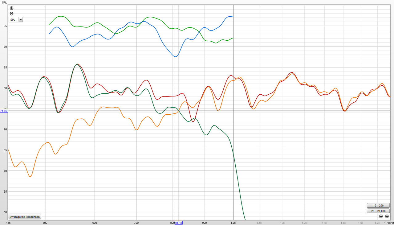

Buongiono Mario,
l'indicazione del woofer e medio è corretta.
Il medio e il woofer sono tagliati a 700 Hz (l'incrocio è più avanti) LR 24 db su ottava entrambi
Ho fatto le misure che mi hai chiesto, ho posizionato il microfono a metà tra medio e woofer a circa 40cm:
Nella zona bassa ho lasciato la somma di entrambi accesi con crossover attivo e i singoli driver con crossover attivo. Nella parte alta del grafico, medio e woofer insieme (senza filtri) e medio+woofer invertito (se
nza filtro). Dato che con woofer invertito, la risposta cala, deduco che non siamo a 45° di svasatura.
grazie mille

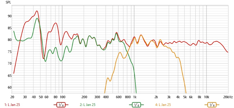

credo di aver capito il problema.
ho il medio attenuato di 4 db rispetto al woofer! questo credo sia la causa.
L'avevo attenuato per avere una risposta più lineare possibile, che si vede nella risposta in frequenza completa:
Se tutto torna, avrei un'altra domanda: avendo il woofer e il medio sensibilità di 89db 1W su 8ohm, perche il woofer sembra essere più attenuato? qualche effetto dovuto al mobile?
