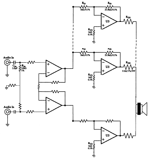

Re: Amplificatori economici
Torno su questa configurazione a ponte ed in parallelo
https://www.google.com/url?sa=t&source= ... KAhyuV9M4Q
proponendo lo schema di principio con una variazione, secondo me, migliorativa. In questo caso tutti gli LM sono in configurazione invertente accoppiati in continua:
E' possibile aggiungere la compensazione della componente continua in uscita.
I resistori devono essere selezionati con tolleranza molto bassa.
Secondo me si dovrebbero usare 8 operazionali LM (quattro per ramo)
