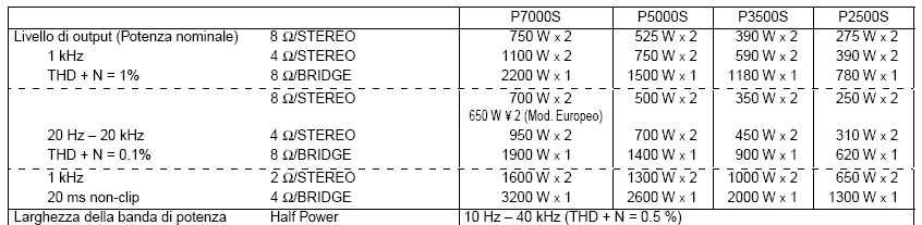

Lo stesso esercizio si può fare con gli amplificatori Yamaha
La potenza di picco per 20 millesimi di secondo (20 ms) a ponte su 4 Ohm non ha nessun significato pratico perchè non ha nulla a che vedere con le effettive condizioni d'uso che richiedono di mantenere l'erogazione di corrente per almento 700 millesimi di secondo (35 volte più a lungo). In pratica conta solo la potenza continua misurata con due canali in funzione. Tale potenza deve essere compatibile con il massimo assorbimento di potenza dalla rete (dichiarata per legge): se dall'amplificatore escono 100 Watt ne deve prelevare dalla rete un po' di più (perchè il rendimento è inferiore al 100%).
L'EP 4000, per esempio, dichiara un cosnsumo di 2600VA molto vicino alla potenza di 2500 Watt calcolata per la configurazione a ponte su 4 Ohm. Se avesse dichiarato meno di 2500VA il dato dichiarato sarebbe stato inattendibile.
