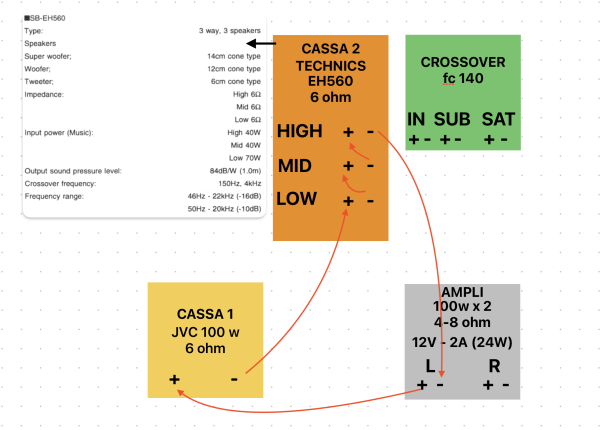

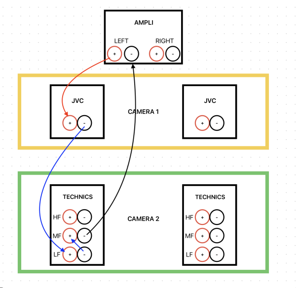

Prove che ho fatto:
PROVA 1 - jvc si sente bene, technics molto cupa
PROVA 2 - jvc si sente bene, technics accettabile, ma mancano gli alti
PROVA 3 jvc e technics non hanno bassi

mario061 ha scritto: 12/02/2025, 18:37
Albert0174 ha scritto: 12/02/2025, 18:28
Ho collegato un'uscita dell'ampli prima ad LF, poi ad MF e poi a HF e si sente l'effetto del crossover.
Coltr@ne ha scritto: 12/02/2025, 18:30 Occhio, senti i limiti degli altoparlanti, non il cross che è nel ampli credo
Credo che Coltr@ne ha ragione.

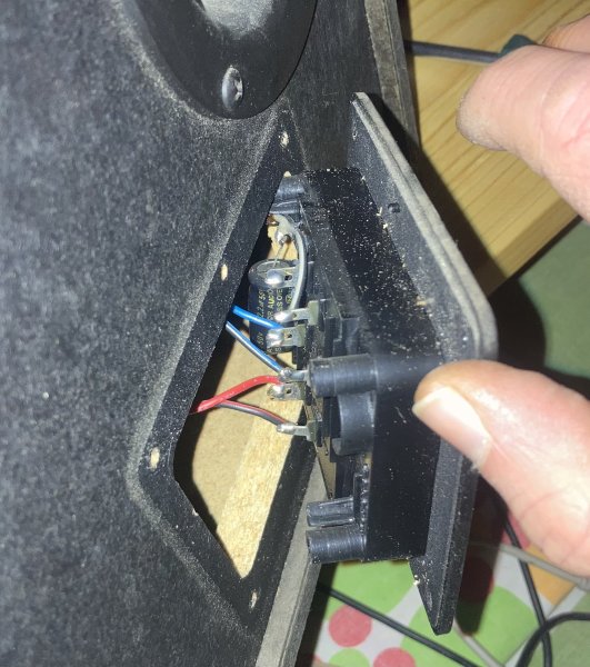

ho fatto foto
Sembrerebbe esserci il crossover solo sugli alti..
Coltr@ne
Messaggi: 551
Re: Aiuto: Collegamento 2 coppie di casse diverse ad ampli
#13 Messaggio da Coltr@ne »
Quindi arriva con tre finali diversi, probabilmente ha qualche dsp per poter gestire le potenze da inviare, è piu un due vie con sub, il condensatore filtra il tweeter, il mid woofer non è filtrato, ed il sub lo aiuta, sarà specifico per home theater? Ricordo un kenwood coevo che col mid faceva ambienza.

#16 Messaggio da MarioBon »

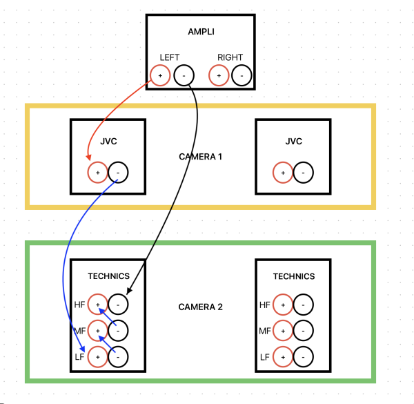

Albert0174 ha scritto: 12/02/2025, 18:46 ...
Questo schema indica che le due casse sono state collegate in serie.
Se suonano significa che eiste un collegamento elettrico tra +LOW e -HIGH della cassa Technics.
Quindi o è sbagliato lo schema del cablaggio oppure è sbagliato tutto quello che è stato detto e ipotizzato.
Alberto0174 dovrebbe controllare i collegamenti (ed i disegni).

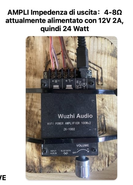

Buongiorno a tutti, provo a riscrivere tutto dall'inizio sperando di riuscire a spiegarmi meglio.

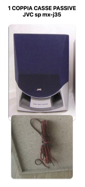

In una camera ho un amplificatore collegato ad un paio di casse passive della JVC e tutto funziona bene.
In un'altra camera vorrei mettere due casse passive della TECHNICS e collegarle allo stesso amplificatore, in modo da poter ascoltare la musica contemporaneamente da tutte e quattro le casse in tutte e due le camere.
Vorrei ascoltare musica di sottofondo, quindi non è importante il volume e la qualità non dev'essere per forza perfetta.
Anche se le due camere avranno volumi diversi e "toni" diversi non è importante.
Vorrei optare per questa soluzione perchè l'amplificatorino è bluetooth quindi posso mandargli musica da telefono o pc, senza bisogno di attaccaree staccare cavi o altro.

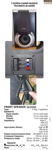

Le casse JVC hanno un semplice cavo di collegamento rosso e nero mentre invece le TECHNICS hanno tre ingressi, uno LF per i bassi, uno MF per i medi ed uno HF per gli alti.
Il fatto che le TECHNICS abbiano tre ingressi diversi mi confonde un po' perchè non riesco a capire quale sia, se ne esiste uno, il modo migliore per collegarle all'amplificatore.
Elenco i componenti:
AMPLIFICATORE
2 canali - 4-8-ohm attualmente alimentato con 12V 2A, quindi 24Watt.
CASSE JVC
Casse passive 100 Watt 6 Ohm

Casse passive High 40 W - Mid 40 W - Low 70 W - 6 Ohm

AMPLI
COPPIA CASSE JVC sp mx-j35
COPPIA CASSE TECHNICS sb-eh560

hanno già provato a spiegarti che forse l' amplificatore originale delle technics aveva 3 uscite separate e filtrate che andavano nei tre ingressi
allora adesso devi provare un ingresso alla volta delle technics quindi prima i bassi, poi i medi e infine gli alti se collegandoli all' ampli funziona solo quell' altoparlante li o anche gli altri due. intanto prova, poi ci dici. al momento lascia stare le jvc.

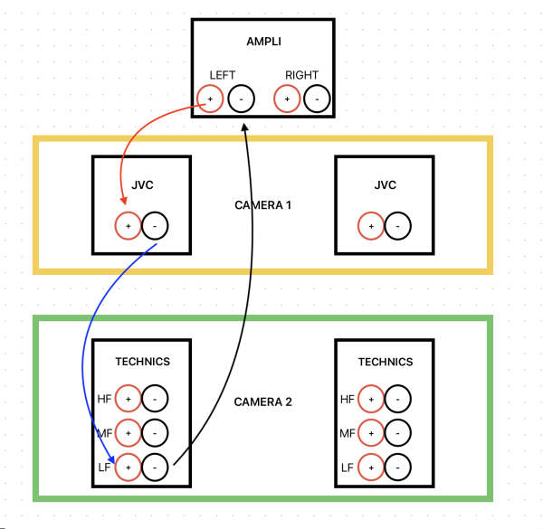

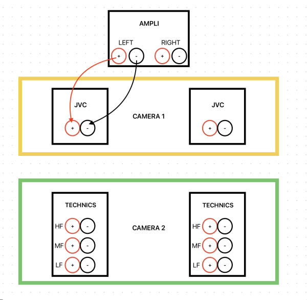

Ecco le prove che ho fatto
Per semplicità riporto solo i collegamenti del canale sinistro
Prova 1: camera 1 si sente bene.
Prova 2: camera 1 si sente bene, camera 2 suona un po' cupa.
Prova 3: camera 1 si sente bene, camera 2 accettabile, ma mancano gli alti.
Prova 4: camera 1 e camera 2 si sentono solo gli alti
Ultima modifica di Albert0174 il 13/02/2025, 13:52, modificato 1 volta in totale.
rollo
Messaggi: 1030
#20 Messaggio da rollo »
si continua a non capire, una idea ce l' ho ma non è provata.
ti ho detto, lascia stare le jvc e prova le technics un ingresso per volta e ascolta se funziona solo quello.
hanno 3 ingressi con 3 altoparlanti, devi verificare se sono collegate anche internamente oppure no.
