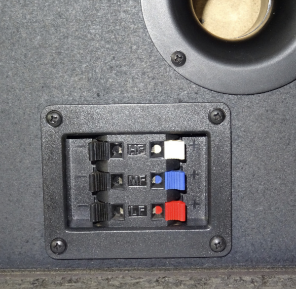

Ho un piccolo amplificatore al quale avevo collegato due casse di un vecchio compatto JVC; e finquì tutto bene!
Ora vorrei aggiungere altre due casse Technics che sono però a tre vie.
Se serve ho anche un crossover Coral sub-sat, fc 140.
Ricapitolando:
Ampli è 4-8 ohm 100wx2, ma è attualmente alimentato con 12V 2A, quindi 24 Watt.
2 Casse JVC 6 ohm 100 watt
2 Casse Technics 6 ohm HI e Mid 40 watt - Low 70 watt
Crossover Sub - Sat - fc 140

Albert0174
Messaggi: 19
Iscritto il: 12/02/2025, 10:30
Re: Aiuto: Collegamento 2 coppie di casse diverse ad ampli
#8 Messaggio da Albert0174 »
Coltr@ne ha scritto: 12/02/2025, 18:01 Occhio quelle casse technics, fanno parte di un sistema, credo che dentro non abiano il cross, l'amplificatore dedicato ha uscite separate, crossoverate attive o passive?
Grazie!!
Le casse technics, sul retro, hanno tre ingressi.
Da una prova che ho fatto mi sembra proprio che abbiano il crossover all'interno.
Ho collegato un'uscita dell'ampli prima ad LF, poi ad MF e poi a HF e si sente l'effetto del crossover.
Coltr@ne
Messaggi: 551
#9 Messaggio da Coltr@ne »
Occhio, senti i limiti degli altoparlanti, non il cross che è nel ampli credo
Messaggi: 2391
#10 Messaggio da mario061 »
Albert0174 ha scritto: 12/02/2025, 18:28
Coltr@ne ha scritto: 12/02/2025, 18:30 Occhio, senti i limiti degli altoparlanti, non il cross che è nel ampli credo
Credo che Coltr@ne ha ragione.
